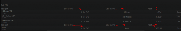

  9. Konto PP mam weryfikowane i na poprzedniej wersji dzialalo po instalacji IP.Subscriptions 1.0.2 wszystko sie ustawilo automatycznie bylo tak jak na starym forum
  10. Witam Zainstalowalem modyfikacje IP.Subscriptions 1.0.2 gdy ktos chce cos kupic np dostep do vip area ide przez cala procedure Subscription dochodzi do butona i przekierowuje go do strony platnosci ale tutaj napotyka taki komunikat Wczesniej na forum w wersji 2.3.6 mialem podobna modyfikacje i wszystko dzialalo jak nalezy nie wiem od czego to zalezy czy od konta PP czy ustawien modyfikacji?
