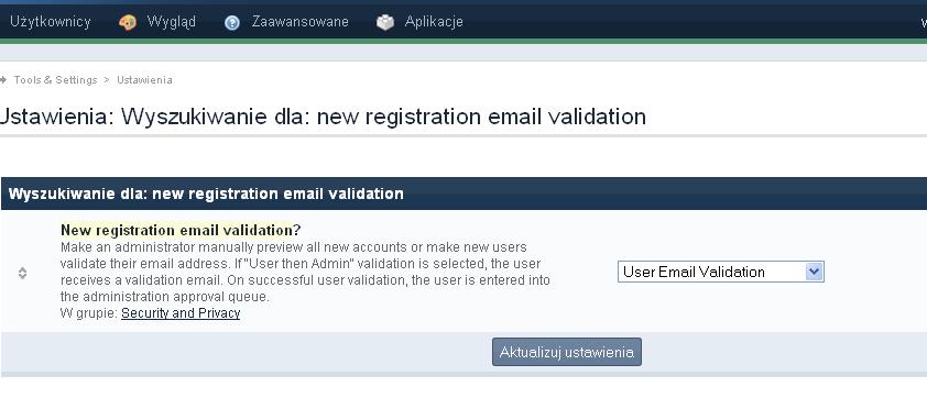

Mam kilka pytań odnośnie rejestracji nowych userów na forum
Mam ustawioną opcję, że jeżeli ktoś sie zarejestruje musi czekać aż admin (ja) go zaakceptuję.
1. Gdzie mogę ustawić automatycznie. Tak aby mail aktywacyjny został wysłany ?
2. Gdzie mogę modyfikować treść tego maila?
3. Czy (i jeśli tak to gdzie) można włączyć maila powitalnego.

1. W ACP w prawym górnym rogu masz wyszukiwarkę.
2. ACP :a: Wygląd :a: Tłumaczenia :a: Polski :a: wyszukiwarka na zielonym tle
3. Można to zmienić w ustawieniach tej aplikacji.

a mam jeszcze pytanie
zrobiłem tak jak napisałes ale podczas rejestracji pojawia sie komunikat
Dziękujemy saderan. Rejestracja zakończona pomyślnie. Administrator zdecydował o sprawdzaniu wszystkich kont przed dopuszczeniem ich do pisania na forum. Administrator został powiadomiony o tej rejestracji.

Widocznie nie zmieniłeś tego ustawienia.

zmieniłem
zanim zmieniłem user dostawał maila, potwirdził go i była jeszcze konieczna moja akceptacja Była zaznaczona opcja None.
Zrobiłem jak napisałeś i nic...
Edytowane przez TheNightmare6969

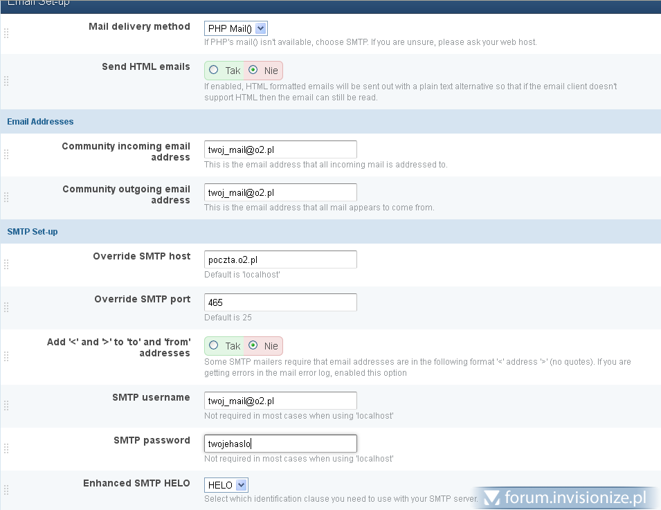

Może byś tak zrobił update z tej zabytkowej wersji do 3.3.4? Jeżeli była zaznaczona (a raczej wybrana z menu) opcja "None" to wtedy nie potrzeba żadnej walidacji konta i Użytkownicy mogą się logować i korzystać w pełni z forum, bez żadnego potwierdzania admina, ani klikania w linki. Gdy jest ustawiona opcja admina, to wtedy on musi zaakceptować nowych Użytkowników sam. A jeżeli jest "user email Validation" to wtedy admin nie musi nic robić, Użytkownicy sami klikają w otrzymany link aktywacyjny i to jest najlepsze rozwiązanie, bo wtedy jest jasne że Użytkownik podaje maila który istnieje. Powodów dlaczego ten email nie nadchodzi może być wiele.
1) W ogóle go nie skonfigurowałeś. Nie wystarczy włączyć tej opcji, trzeba jeszcze skonfiigurować mail w ACP--> Ustawienia--> Email Set-Up.
2) Jest traktowany jako spam, bo np pochodzi z serwera którego interia, albo gmail, wp, nie przepuści. Więc sobie skonfiguruj SMTP na zewnetrzny email naprzykład na: [email protected] i nie wykorzystuj tego pochodzącego z Twojej domeny do poczty wychodzącej.
3 I nie "loluj" bo ludzie tutaj Ci chcą pomóc i nie są dziećmi.
Na tym forum jest prawie 20 tys, userów to nie bedzie problemów z tym mailem z o2.pl ?

Od zawsze używam o2 dla poczty wychodzącej SMTP i nigdy nie miałem żadnego problemu nawet przy bardzo dużej ilości subskrypcji. Opcja z o2 jest najlepsza o czym przekonałem się. Z interii nie skorzystasz z wp, nie skorzystasz, gmail jest kłopotliwy. Radzę więc o2 i skonfiguruj to sobie w następujący sposób (Oczywiście w miejscu "twoj_mail" to sobie wpisz własny, założony na potrzebę forum a zamiast "twojehaslo" to podaj hasło które wymyśliłeś podczas zakładania tegoż maila na o2. Resztę wypełnij tak samo jak na screenie. Więc: ACP-->Ustawienia--> Email Set Up:
(Kliknij by powiększyć)
post-13563-0-57836600-1344806951_thumb.p
Dlatego dobrze jest skonfigurować SMTP, bo często usługodawcy hostingu, limitują ilość wysyłanych maili ze swojego hosta jeżeli to jest zwykła usługa hostingu. A tym bardziej, jeśli masz tylu ludzi. Każdy coś tam sobie zasubskrybuje i się może okazać, że wysyłasz 4 tysiące maili na dobę nawet o tym nie wiedząc, a limit masz na przykład dwa tysiące. Forum bez powiadomień, po prostu LEŻY. A w przypadku tej konfiguracji, to zwyczajnie "zwalasz" cały ruch email na zasobne serwery poczty o2, dla których taki przemiał to jest pestka, dodatkowo te serwery nie są nigdzie banowane. Gdy korzystasz z wbudowanej funkcji mail() to ten mail (lub może bardziej IP serwera) szybko może zostać zakwalifikowane jako spamer, głównie przez serwisy Onetu i Interii, które szybko banują "maluczkich". Jeśli tak się stanie, to Twoje powiadomienia nawet jeśli dobrze jest skonfigurowana poczta, to po prostu przestaną docierać. Wybierz więc SMTP na o2.
