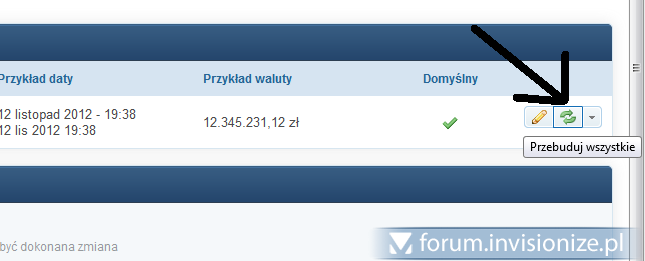

A jak wygląda samo forum? Bo ja podejrzewam że aplikacje które są na forum i pozostałe przyciski widoczne publicznie, wyglądają tak samo. Trzeba przebudować języki, żeby się cache odbudował. Wejdź w ACP-->Wygląd-->Tłumaczenia i przebuduj obydwa języki używając tych zielonych strzałeczek "Przebuduj wszystkie". Problem powinien ustąpić. Będziesz musiał trochę po omacku tego przycisku poszukać, bo przecież masz skiepszczony ACP. Ale tam wszystko działa. Wierzę że sobie poradzisz. Kiedyś miałem podobny numer, jak usunąłem niechcąco langi z cache (te z chmodem 777) które się odbudowuje właśnie w tym miejscu.
post-13563-0-60746800-1352745794_thumb.p
semenedar, postąpiłem dokładnie wg. Twoich wskazówek i problem został rozwiązany. Serdecznie dziękuję za tak szybką pomoc!
