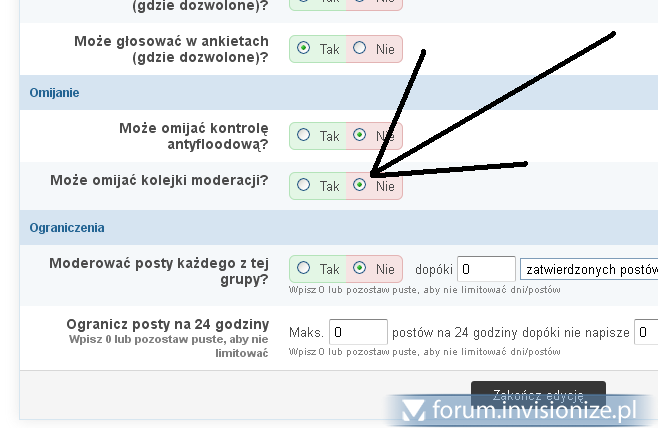

Na domyślnym szablonie próbowałeś? Może by tak w profilu uzupełnić adres forum? Przydałoby się przy udzielaniu pomocy. I jeszcze takie pytanie, kiedy to odkryłeś że tak się dzieje? Czy wcześniej było dobrze, czy tego nie wiesz bo nie używałeś tej opcji? Czy jesteś pewny że Użytkownicy wszystkich niepowołanych grup mogą zobaczyć ten post? Czy w ACP-->Użytkownicy-->Grupy, zakładka "Forum" nie masz przypadkiem włączonego omijania moderacji dla tych grup, które mogą tam wejść? Czy sprawdzałeś te ustawienia dla wszystkich grup? Tutaj screen:

Ok, dzięki semanedar, wszystko gra.
