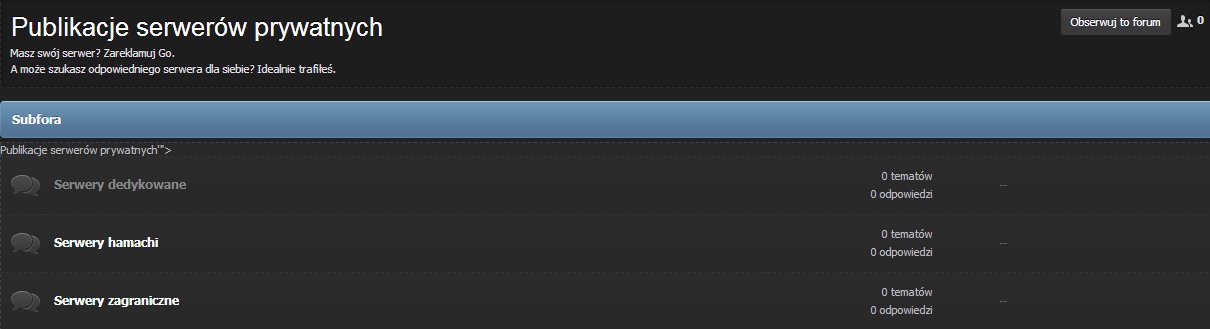

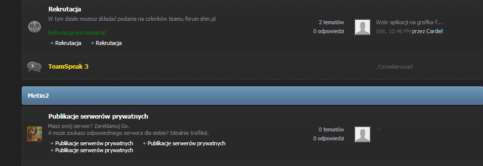

Następnie wziąłem się za tworzenie reszty działów, gdy zacząłem dodawać poddziały nazwy ich były takie same jak działów, chociaż ustawiałem inne i za nic nie mogę stworzyć własnej nazwy poddziałów na stronie głównej wygląda to tak
Natomiast w momencie gdy wejdę z któryś z poddziałów, nazwy ich są już takie jak powinny:

Nie wygląda za dobrze. Musisz sam się pobawić w stylu. Jesteś pewien, że ten styl jest kompatybilny z IPB 3.3.4? Ewentualnie zawsze możesz przywrócić lub porównać zmiany. To co będzie Cie najpierw interesować to na pewno boardIndexTemplate w Strona główna
Wydaje mi się iż gdy wgrywałem Forum Icons to narobiłem jakiś głupot właśnie w BoardIndexTemple zaraz postaram się to przywrócić.
Edit. Udało się, po przywróceniu boardindextemple poddziały mają dobrą nazwę, lecz teraz muszę znowu tam grzebać aby wgrać Forum Icons.
