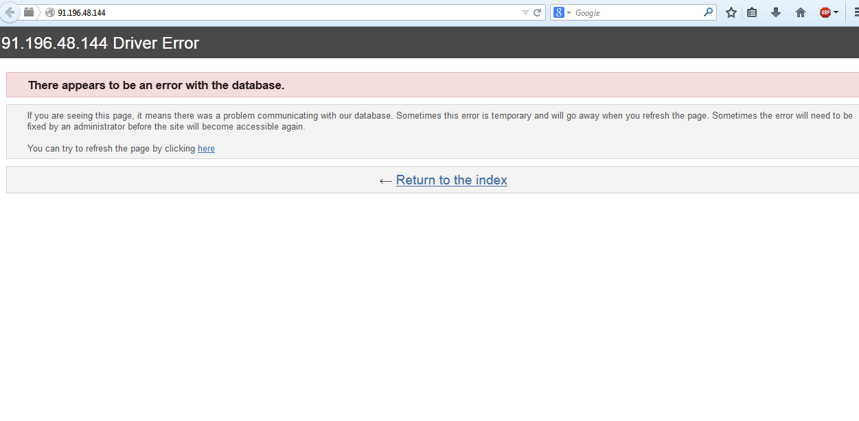

Hejka! Posiadam projekt SAMP RolePlay - mniejsza o to. Chciałbym przenieść swoje forum postawione na silniku IP Board 3.4.6. z ProSerwer.pl na wykupionego VPS'a. W tym celu instaluję potrzebne rzeczy na VPS, czyli php5, mysql oraz nginx (apache nie wchodzi w grę ;) ), do tego dokładam jeszcze phpmyadmin. Całość robię według tego filmiku. Po przygotowaniu VPS'a pod całe forum - wrzucam pliki IPB do katalogu "usr/share/nginx/www". Gdy wszystko się wgra - w przeglądarce wpisuję IP serwera VPS i otwiera się okno z instalacją IPB - wykonuję ją. Następnie poprzez PhpMyAdmin eksportuję bazę danych z ProSerwer i importuję na nowy VPS. Robię to przez SSH (PuTTy), ponieważ przez stronkę jest limit do 2MB, a ona zajmuje około 20MB. Po zaimportowaniu bazy danych i odświeżeniu strony nie działają niektóre rzeczy, jak SideBar (aktualizacje statusuów, najnowsze posty - po prostu tego nie ma), czy opcje edycji w ShoutBox'ie, etc.
Przed zaimportowaniem bazy danych z ProSerwer wszystko działa jak należy, jest idealnie. Dopiero po importacji takie cuda się dzieją... Próbowałem też pobrać wszystkie pliki z FTP strony na ProSerwer i wrzucić je na VPS (nie instalację, tylko gotowe już forum), a potem tylko zaimportować bazę. To przynosi następujące rezultaty:
Proszę, pomóżcie! ;)
  • Rozwiązanie
Musisz wgrać pliki z FTP ProSerwera i je przenieść na VPS, następnie tak samo robisz z MySQL. Na koniec tylko zmieniasz dane do bazy w conf_global.php i gotowe. Więcej pisze tutaj: http://forum.invisionize.pl/topic/1470-przenoszenie-forum-na-inny-serwer/
