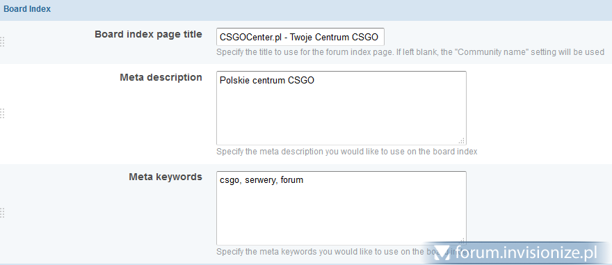

3. Ostatni punkt dla mnie zupełnie czarna magia czyli meta tagi. Jak to ustawić ktoś był by w stanie mi to jakoś łopatologicznie wytłumaczyć?
Mam ustawione tak
post-18675-0-43219300-1429470620_thumb.p
