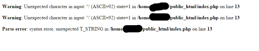

Witam. Jestem po przeprowadzce na nowy serwer (w ciągu ostatnich dwóch dni przeniosłem się na trzeci serwer z kolei).
Na drugim jest wszystko ok, ale to jest maszynka do testów
Na trzecim, tym oficjalnym serwerze na którym chcę trzymać forum wychodzi coś takiego:
 i to jest na index.php w głównym katalogu forum. Jeśli chodzi o inne katalogi - jest to samo i też pokazuje, że jest błąd w linijce 13.
linijka 13:
\IPS\Dispatcher\Admin::i()->run();
Może serwerowi czegoś brakuje? Raczej wszystko jest aktualne.

Rozwiązane. Byłem pewny że mam najnowsze PHP jednakże była to wersja 5.2. Po wgraniu najnowszej wystarczyło wyczyścić pamięć podręczną forum.
