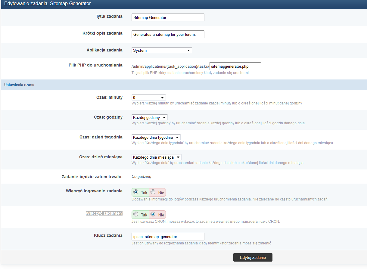

Pierwszą rzeczą jest wyłączenie zadania systemowego: Sitemap Generator Wchodzimy do ACP>>System>>Zadania i przy nazwie zadania klikamy w małą ikonkę strzałeczki. Teraz w edycji ustawień zaznaczamy Włączyć zadanie? Nie i zapisujemy zmiany. Wygląda to tak:

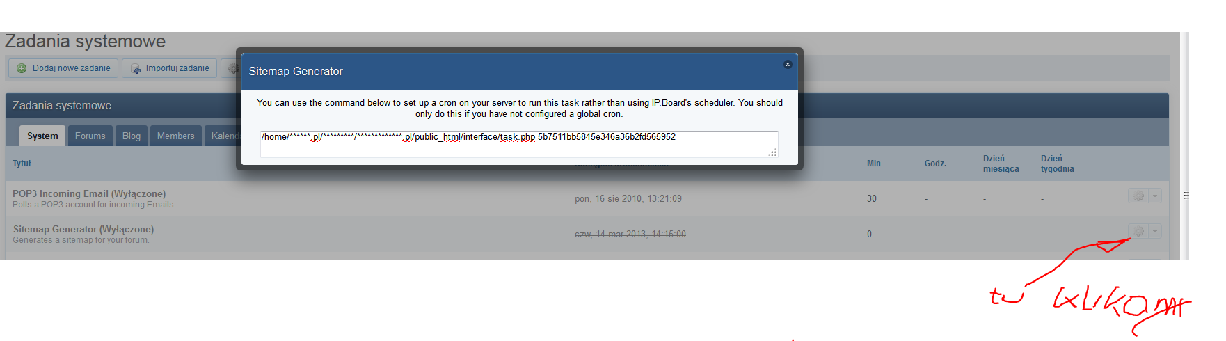

Teraz musimy skopiować polecenie, które ma być cyklicznie wykonywane przez CRON'a. Na liście zadań systemowych przy nazwie Sitemap Generator klikamy w małą ikonkę zębatki, co spowodują wyświetlenie potrzebnego nam polecenia.

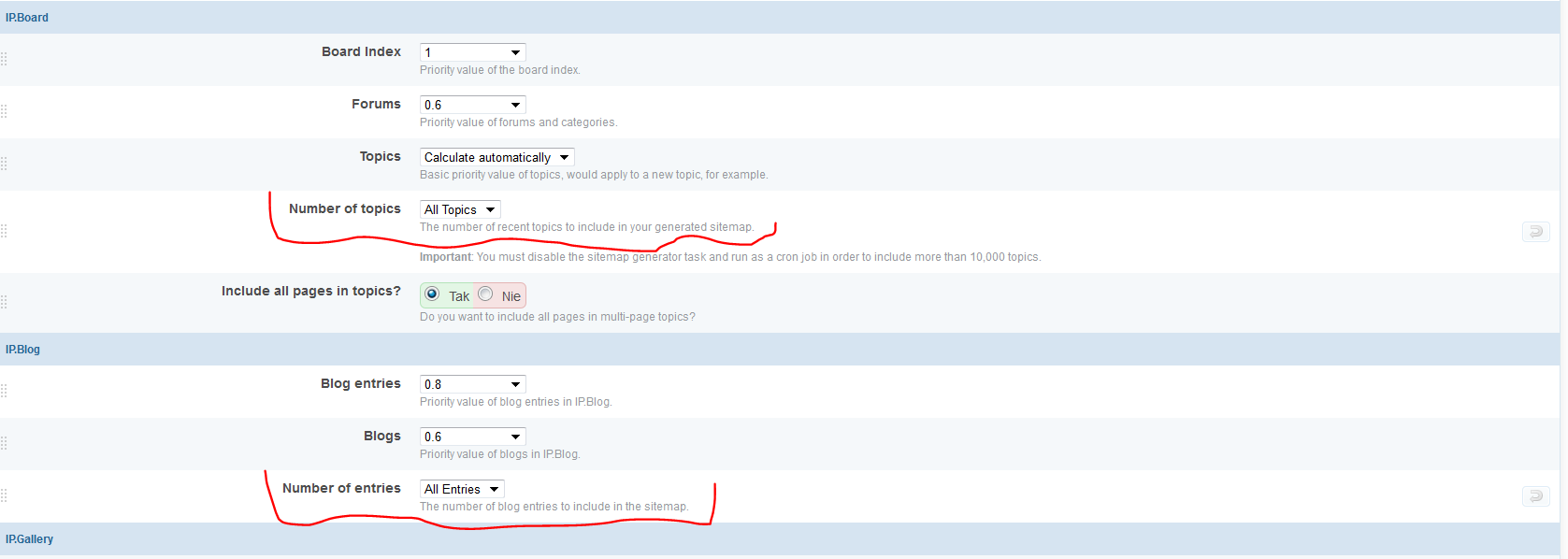

Teraz należy jeszcze ustawić indeksowanie całej treści. W tym celu przechodzimy do ACP>>Ustawienia systemowe>>Sitemap i ustawiamy dla poszczególnych składników skryptu zakres indeksacji.
W tym momencie po zapisaniu zmian możemy wylogować się z ACP.

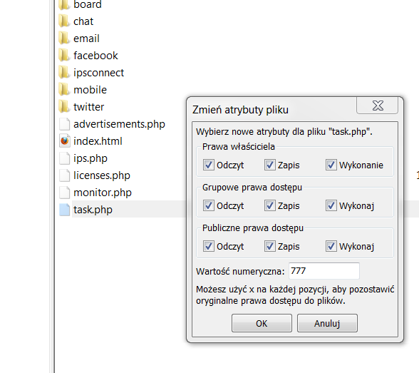

Wchodzimy do katalogu interface i zmieniamy prawa pliku task.php na 777
Zapisujemy i opuszczamy FTP.

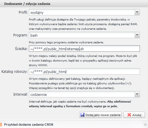

W tym momencie mamy wszystko co nam potrzeba do uruchomienia zadania CRON. W zależności od tego gdzie mamy serwer konfiguracja zadania może wyglądać różnie. Podam jak to wygląda w przypadku dHosting.pl. Logujemy się do panelu sterowania i przechodzimy do zakładki Ustawienia dodatkowe>>Zadania CRON i klikając w Dodaj tworzymy nowe zadanie. Wygląda to tak:
Dla:
- Ścieżka podajemy pełną ścieżkę dostępu (na serwerze FTP) do pliku sitemap.sh
- Katalog roboczy podajemy pełną ścieżkę dostępu (na serwerze FTP) do katalogu w którym znajduje się nasz plik sitemap.sh
Zapisujemy i to wszystko. Od teraz będzie generowana mapa strony w wybranym przez nas zakresie czasu.
