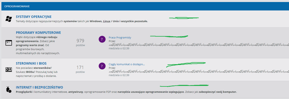

Witam. Chciałbym zmienić tło działów (Listy działów) oraz tło widgetów. Jakie funkcje dokładnie odpowiadają?
Chodzi mi o to, tam gdzie maznąłem zielonym kolorem. Szukałem pod zbadaj element, niby przekolorowały się.. ale problem tkwi w tym, że one się przekolorowały oraz inne elementy które miały nie być pokolorowane. Mam problem z dobieraniem funkcji takich jakich chcę, bo zawsze się coś pomaluje dodatkowo a tego nie chce.
Używasz ogólnych klas i zmieniasz wszędzie albo musisz sprecyzować elementy bardziej.
W forach odpowiada za tą zebrę ogólna klasa .ipsDataItem_zebra oraz .ipsAreaBackground_reset, więc jeśli chcesz zmienić te wartości tylko dla for/kategorii to musisz się odnieść wyżej. np.
 * Zebra dla listy for/kategorii
/* Jaśniejszy kolor zebry*/
.cForumList .ipsAreaBackground_reset {
	background: #ffffff;
/* Ciemniejszy kolor zebry*/
.cForumList .ipsDataList.ipsDataList_zebra .ipsDataItem:not( .ipsDataItem_selected ):not( .ipsModerated ):not( .ipsDataItem_new ):not( .ipsDataItem_success ):not( .ipsDataItem_warning ):not( .ipsDataItem_error ):not( .ipsDataItem_info ):not( .ipsDataItem_status ):nth-child(even) {
	background: #f9f9f9;
Nie mam czasu na dokładniejszą pomoc. CSS - kaskadowe arkusze stylów, musisz zaznajomić się co to oznacza to zrozumiesz dlaczego to tak działa a nie inaczej ;)
