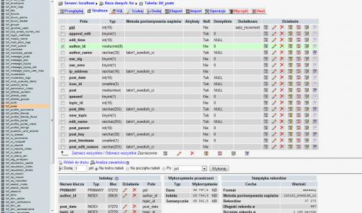

Otóż odziedziczyłem forum, niestety prehistoryczne, w wersji 1.3 i mam kilka problemów:
1. Nie można wyświetlić danych użytkownika - widać po prostu białą pustą stronę; czy ktoś może pamięta, dlaczego to się działo w tym systemie? Może to jest związane z aktualizacją php, mysql i apache do najnowszych wersji?

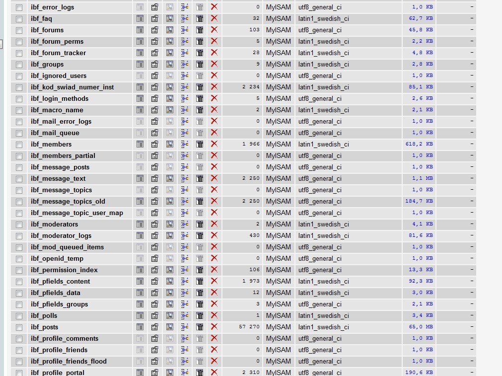

2. Bazy danych są niestety w latin1 zgodnie z załącznikiem 'bazad_struktura1.jpg'. Chciałbym zrobić konwersję na utf8, która byłaby wstępem do migracji do najnowszej wersji systemu.

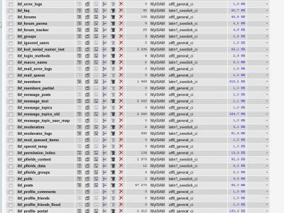

Zrobiłem konwersję do 3.0.2
Pierwsze z czym się mocowałem to tłumaczenie: nie chciało w ogóle wyświetlać polskich znaków. Z tym sobie poradziłem instalując czyste forum a potem dogrywając tłumaczenie. Potem już tylko przywrócenie danych sprzed instalacji i już jest wszystko, oprócz....
Kodowania :D
To jest drugi problem. Przewertowałem forum w tę i we w tę (:D' ) w jeśli gdziekolwiek jest pomoc to dotyczy ona tylko latin2, a u mnie jest to, co w załączniku... masz pomysł, jak to ugryźć?

Jakie kodowanie? Tabel? Bo to pokazałeś na screenie - zmień ręcznie, a na przyszłość pamiętaj o zmianie kodowania bazy, by nowe tabele 'odziedziczyły' po niej kodowanie.

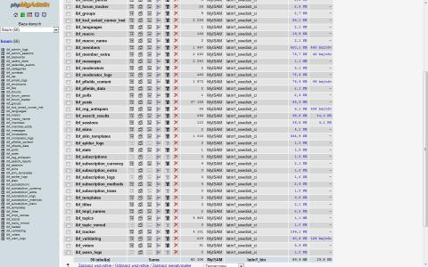

Wobec tego, efekt jest teraz taki, że część tabel ma kodowanie utf8_general_ci, a część (z danymi np. postów) jest zakodowana w latin1_swedish_ci. W załącznikach pokazuję, jak to wygląda w tabeli ibf_posts.
O takie informacje chodziło?
JA wiem, że ręcznie mogę zmienić kodowanie tabeli, ale co z kodowaniem danych w nich? Jak je zmienić?

Napisano 02 marzec 2010 - 20:22
Nie tak dawno user swist zamieścił bardzo dobry wpis, polecam lekturę: http://forum.invisio...dpost__p__53454

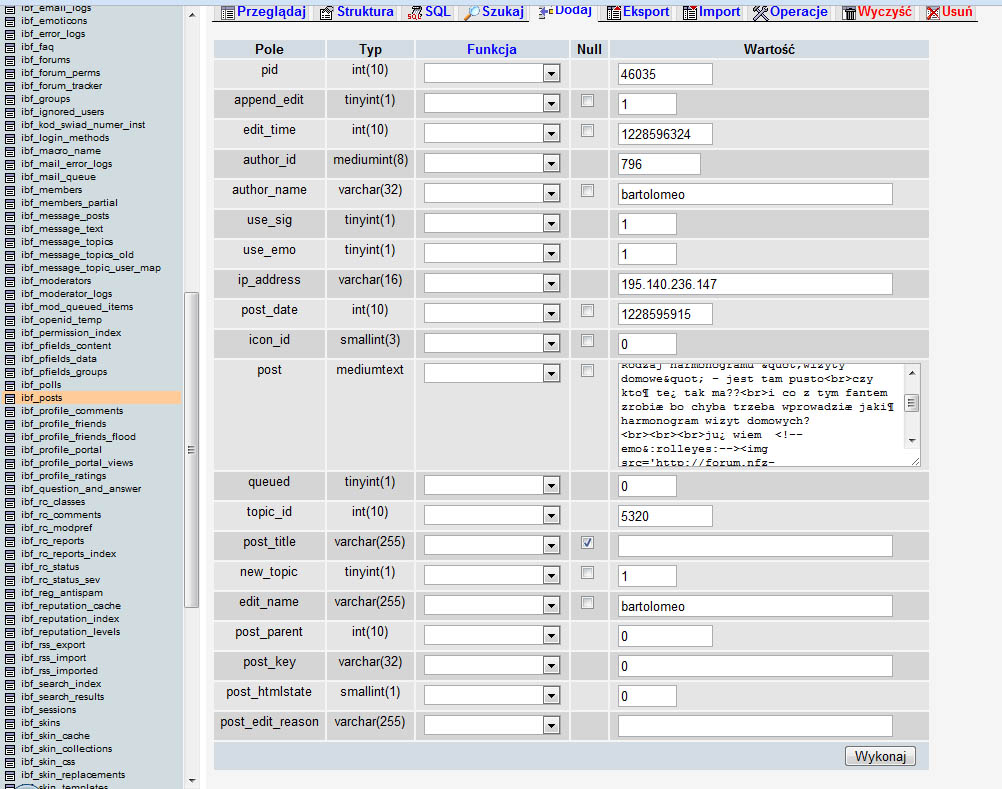

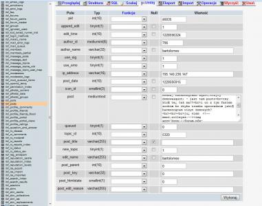

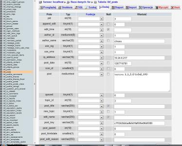

wpisuję jako nowy post i wątek: "testowa ąĄśźćżłęó", zatwierdzam i widze ładny pościk.
Natomiast w phpmyadmin ustawionym na utf8 w przeglądzie danych widzę to co w załączniku.
Skąd on to bierze? Dlaczego nie widać poprawnych danych?
Pytam o to w kontekście przepompowania danych ze starego forum, które udało mi się w końcu zakodować w utf8 - potej czynności niestety pojawiają się chaszcze...

Nie wiem czemu się dziwisz. Znaki utf8 to utf8, a nie latin2.. Jeśli chcesz w bazie i na forum polskie znaki widoczne nie w formie krzaków, to zainstaluj forum na latin2 lub wymuś to kodowanie. Więcej info znajdziesz w temacie w tutorialach ( jeden z pierwszych tam ).

Właśnie tam zakładam nowy wątek z przykładowymi polskimi znakami i później w przeglądzie w phpmyadmin są chaszcze.
Tutaj nigdzie nie ma mowy o latin2. cały system nie powinien w tym momencie się nawet o to ocierać

Zgadza się. I ja polecam UTF8, jednak z Twojej poprzedniej wypowiedzi wywnioskowałem, że chcesz mieć 'polskie' znaki w bazie danych, więc poleciłem Ci latin2.

Wiesz dlaczego się tak dzieje, że nie widzę poprawnie tych znaków? (z ogonkami)
I z tego co widzę, te znaki są chyba w latin2 nie mam pojęcia dlaczego, a na dodatek z wariacjami A z przodu.

No to Ci mówię, że generalnie polskie ogonki zapisane w kodowaniu utf8 na pewno nie są w takiej formie, jak je czytasz. Powinny być z encjami lub tak, jak tam jest. Nie widzę tutaj nic złego w działaniu.
Jeśli chcesz to możesz istniejące zamienić gżegżółką, a dla nowych pokombinować z kodem podanym ww. tutorialu.
