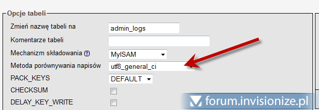

  2. No to już wiesz. Odinstaluj galerię, zmień kodowania bazy na latin2, zainstaluj ponownie. A jeśli masz dużo stuffu w galerii to zmień kodowania tych tabel na latin2 (pola wewnątrz też!), edytuj ponownie nazwy albumów z poziomu ACP. Będzie OK.

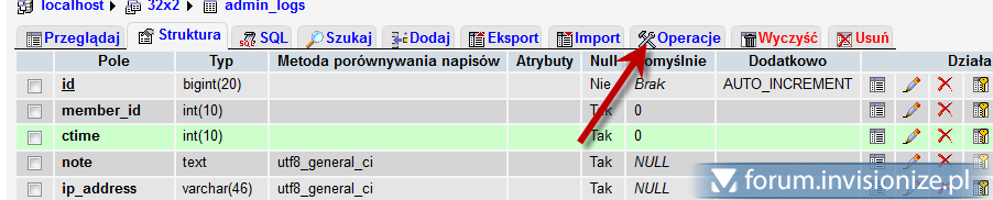

  6. Identyczne - latin2, utf8 etc.. No po prostu czy kodowania tabel są różne czy te same w Twojej bazie danych.
  7. Tabele w bazie są kodowane w ten sam sposób? Dawno instalowałeś galerię?

  17. Nie chce mi się tłumaczyć. Wybacz.. Taka informacja nic Ci nie da, ale uwierz, że obie sytuacja są wytłumaczalne.. Po prostu występują różnice w kodowaniu połączenia do serwera SQL.
  18. Skoro Ci z latin1 działa to znaczy, że ... działa.. Po co się martwić?
  19. Problem z unrealem na razie sobie odpuść.. Sprawa z polskimi ogonkami jest poważna, bo zamienia je na pytajniki, a to już nie jest fajne. Poradnik: - Ciebie interesuje tylko fragment z przenoszeniem bazy, bo poradnik jest do starej wersji i reszta po prostu nie pasuje do wersji Twojego forum.
