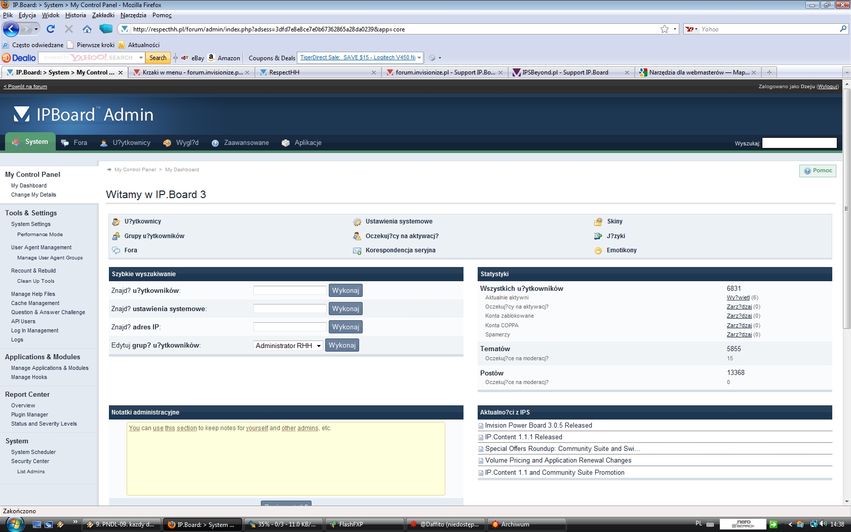

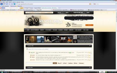

  2. Proszę tak to wygląda w APC i na stronie głównej.
  3. Witam Po aktualce z wersji 3.0.4 na 3.0.5 w menu i w postach pojawiły się tzw Krzaki ogólnie to zawsze miałem to samo po aktualce i stosowałem to i pomagało jednak przy 3.0.5 pomogło tylko w postach jednak w menu mam krzaki.
