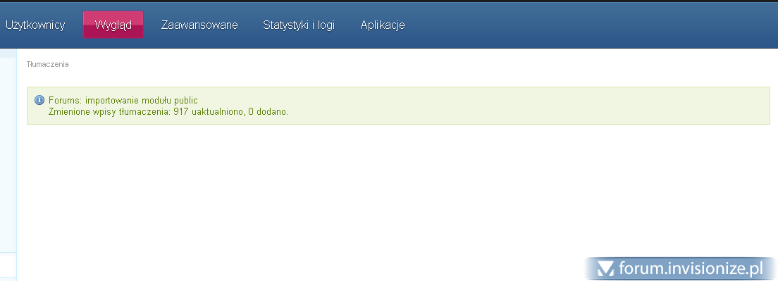

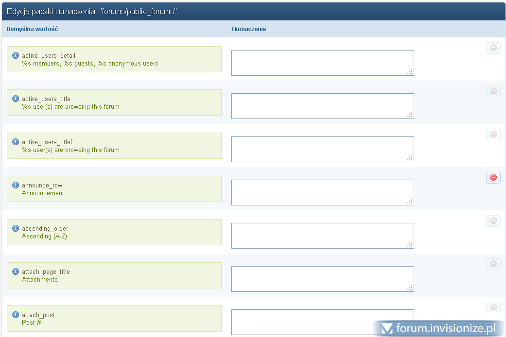

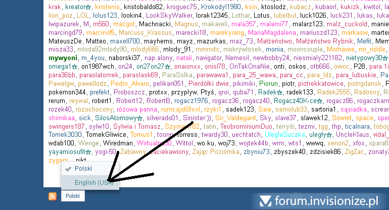

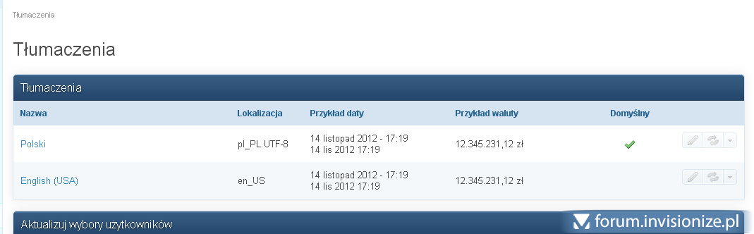

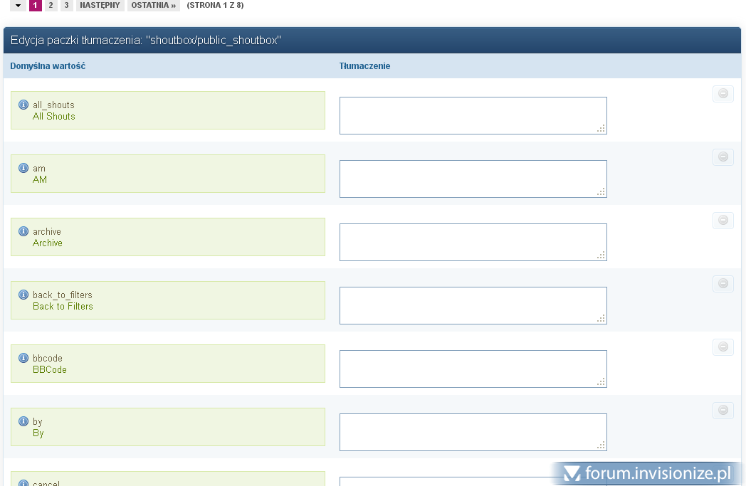

Mam na forum tylko jeden język. Polski. Chcę więc stworzyć drugi, domyślny Angielski. Nie ma problemu. Wybieram opcję "Przebuduj z XML". Nie mylić z tymi zielonymi strzałeczkami przebudowy, które są wcześniej: Więc, przebudowa z XML W trakcie. Komunikatów jest wiele, w zależności od ilości zainstalowanych modułów, które mają swoje paczki językowe jako XML... Po zakończeniu, dostępne są już dwa języki. Polski (który był i pozostał jako domyślny) i druga paczka domyślna. Jedyną różnicą jest to, że podaje również polską walutę jako domyślną. Podgląd na przykładowe frazy w nowo utworzonej paczce. Dla przykładu Shoutbox publiczny (który w paczce Polskiej jest przetłumaczony) i drugi, oczywisty przykład publiczne forum: Wszystkie frazy są czyste i nieprzetłumaczone. Na forum, można też już, dokonać zmiany języka: Podgląd forum: Post: Domyślna polska paczka, pozostaje nietknięta. Nie zachodzą w niej żadne zmiany. Dodatkowo, jeżeli swój język zmienił również Administrator, wówczas cały ACP, ma znów domyślnie po angielsku. Nie będą odbudowane do "Anglika" tylko te frazy, które zostały ręcznie przetłumaczone w pliku XML i tak już wysłane na serwer, bo system oczywiście traktuje je jak domyślne frazy a nie "przetłumaczone". Ale to twórcy tematu raczej nie dotyczy. Więc to raczej o to chodziło twórcy tematu, który nie ma domyślnej paczki i chce ją mieć, tak? Są teraz dwa języki, czy też nie?

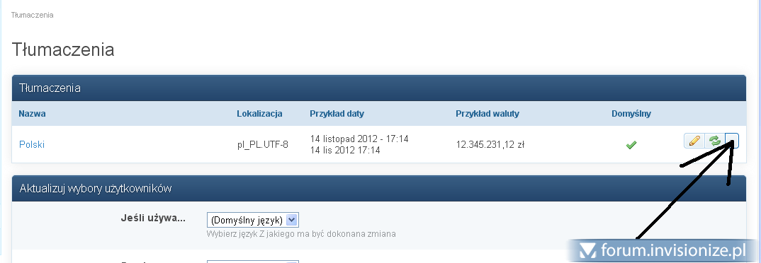

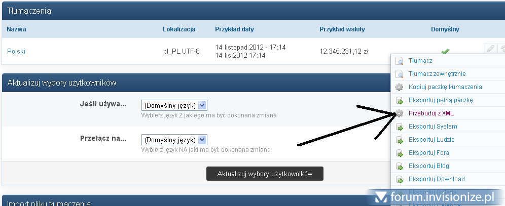

Nie musisz nic pobierać. Oryginalną paczkę (w przypadku jej braku) możesz odbudować ponownie z plików XML. W tym celu, wejdź do ACP-->Wygląd-->tłumaczenia. Widzisz tam teraz tylko język polski. Więc całkiem po prawej stronie tego tłumaczenia, masz opcje które rozwijają się po naciśnięciu. Wybierz z tego zestawu opcję "Przebuduj z XML". Przebudowa chwilę potrwa i na ekranie będą widniały informacje o tym co aktualnie się dzieje. Po zakończeniu przebudowy, pojawi się drugi język, ten domyślny angielski. Pojawi się też opcja zmiany języka w szablonie.

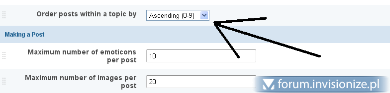

Może zacznij od zmiany swojej sygnatury na tym forum. Choć to trochę nie na temat. Potem, w ACP-->Ustawienia-->Forums-->Topic, Post and Pools, sprawdź pole odpowiadające za kolejnosc wyswietlania postów w tematach: Czy we wszystkich tematach jest tak samo? Czy może niektóre wyświetlają się prawidłowo, a inne na odwrót?
