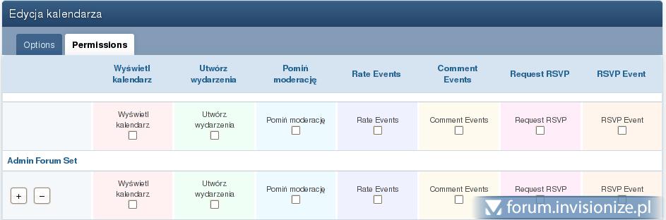

  4. Request RSVP - możliwość ustawienia "Poproś o potwierdzenie przybycia" podczas tworzenia tematu RSVP Event - możliwość kliknięcia "Biorę udział"

  18. Ostatnia aktualizacja spolszczenia kalendarza z 20 lis 2011 ale część jednak nie jest w nim uwzględniona:
  19. Ocena wydarzeń + RSVP - http://pl.wikipedia.org/wiki/RSVP_%28skr%C3%B3t%29 + http://translate.google.com/ bo to na prawdę skomplikowane nie jest. 1 pytanie/problem = 1 temat
