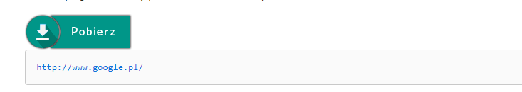

  18. @DawPi ja też nie mogę, chodziło mi bardziej o pokazanie, co chcę osiągnąć. Przyznam, że kiedyś to pobrałem, potem i tak zmodyfikowałem pod swoje potrzeby, nie wiem czy zgodnie ze sztuką Sama zawartość bbcode na wcześniejszej wersji wyglądała tak (zaznaczam, że to działało, ale niekoniecznie musiało być dobrze napisane): <div style="margin: 1%"><div style="float: left;" > <a href="{content}" target="_blank"><img src="/public/style_extra/pobierz.png" alt="Download" /></a></div> <pre class="boxbbcode" style=" margin:0px; padding:15px; overflow: hidden;"><a href="{content}" target="_blank">{content}</a></pre></div> Powyższe dawało mi rezultat taki:
  19. Witam, W starszych wersjach forum było coś takiego, że używając przycisku bbcode można było wstawić link, który opatrzony był kodem oraz grafiką. Wyglądało to np. tak: W IPS4 trochę się pozmieniało, chciałbym dalej używać tej funkcjonalności, ale prawdopodobnie trzeba pisać własny przycisk do CKEditora. Jeśli się mylę, poprawcie mnie. Pytanie czy gotową znajdę czy to raczej jest do zrobienia od zera? Co chciałbym osiągnąć: Dodanie przycisku w edytorze CKEditor, a po jego kliknięciu możliwość wprowadzenia linku. Po wprowadzeniu linku, w treści pojawia się obrazek (wielkościowo podobny do przykładu), obok link opatrzony np. w code. Ten link nie może być widoczny dla gości (posiadam zakupiony plugin Hide Link and Code). Opcjonalnie jeśli takie rozwiązanie nie będzie responsywne na telefonach, dopuszcza link pod obrazkiem.

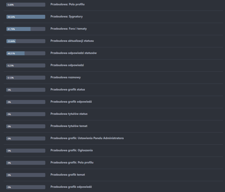

  21. O, tego nie zauważyłem Faktycznie tutaj dużo jeszcze się dzieje i musi zadziać, tych tasków mam sporo, a to co wkleiłem w załącznik to tylko fragment. Domniemam, że skoro postawiłem na razie stronę na testowym środowisku i nikt tam nie wchodzi, a w ACP jest info "Zadania są wykonywane, jeśli użytkownicy korzystają ze strony. Jeśli możesz wykorzystać CRON na swoim serwerze, zadania mogą być uruchamiane samodzielnie." to z tego wynika ta ślamazarność. Poniżej co zrobiłem. 1. Zrobiłem sobie subdomenę, skopiowałem obecne pliki ipb 3.4.7, stworzyłem nową bazę danych, gdzie zaczytałem backup obecnej (3.4.7). Subdomenę traktuję jako środowisko testowe. 2. Zrobiłem we wtorek upgrade na testowym, konwersja bazy przeszła bez problemów. Widzę, że załączniki czyta mi z uploads głównej domeny, ale tego nie zmieniałem, nie przeszkadza mi to na środowisku testowym, docelowo też tak będzie. 3. Obecnie mamy czwartek, progress jak widać niewielki, uruchomiłem te zadania po przeczytaniu Twojego posta dziś ręcznie. Od razu jakbyś mi @DawPi podpowiedział, czy jest sens zapinać do tego docelowo crona, czy lepiej na automacie, to byłbym wdzięczny. Rozumiem, że nie znasz odpowiedzi na pytanie nr 2 z mojego pierwszego posta?
