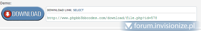

Jest to link. Ogólnie chodzi mi o coś takiego by wstawienie linku w bbcode [download] skutkowało pojawieniem się czegoś takiego: Nie musi być oczywiście takie samo. Chodzi tylko o to by wstawić tam button i obok link. Dotarłem do tego, że kiedyś ktoś taki bbcode stworzył. Modyfikacja nazywała się Button of Download by Lucas i była zamieszczona na portugalskim forum IPB. Niestety już jej tam nie ma.
Przepraszam za złamanie zasad. Tak użyłem zalecanego konwertera, ale nie konwertowałem bbcode'ów. Wcześniej mimo konwersji bbcode nie działały jak trzeba, dlatego pytam jak zrobić by po wklepaniu: [download]www.cos.pl[/download] pojawił się obraz z napisem download a obok niego link. Obraz chciałbym aby był klikalny.
