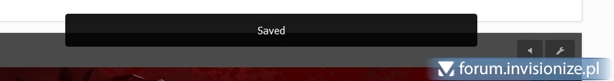

Niema tam tej frazy. :S -

Pojawia się to w czatboxie gdy zmieni się kogoś wiadomość i ją zatwierdzi (Chatbox 1.1.1) -

Niestety nie, musi być to zawarte jakoś "na sztywno" @Mateusz, Też tak patrzyłem i nie odnalazłem tego w ten sposób. -
Siemano, chciałem przetłumaczyć jedno słowo które pozazuje się jako wyskakująca wiadomosc "Saved" na czarnym tle szukałem go w plikach językowych ale nie znalazłem odpowiedniego klucza, udało mi się zato uchwycić kod źródłowy odpowiedzialny za wyskakującą wiadomosc: <div animating="false" class="ipsPad ipsFlashMsg_top" style="display: none; z-index: 5250;" id="elFlashMessage" data-role="flashMessage">Saved</div> szukałem ich po div'ach, klasach, id, rolach ale nic z tego nie znalazlem w szablonach, jedynie w CSS'ach - gdzie nie ma zawartych tłumaczeń. Może mnie ktos nakieruje jak szukac w nowym IPB 4 owych tłumaczeń? (Próbobowałem szybkiego tłumaczenia, i wyswietlanie kluczy słów, ale to nic nie dało)
