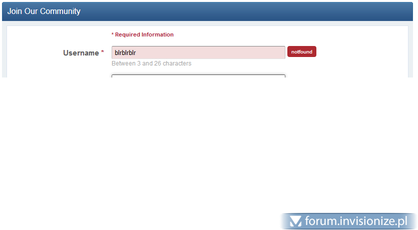

  10. Ticket pójdzie ale z zupełnie innym pytaniem: "O co qwa chodzi?" Jakub napisał że zostało to rozwiązane w późniejszych wersjach i ja głupi, zasugerowalem się tym i nie sprawdziłem dokładnie treści ips.register.js, tzn zerknąłem, zobaczyłem że jest jakieś var _t = t.responseText.replace i doszedłem do wniosku że jest ok. Teraz się przyjrzałem i widzę że w oryginale, w ips.register.js zmienna jest poddawana zmianie w sposób: var _t = t.responseText.replace( /\s/, '', 'g' ); ale w linku podanym przez Jakuba wyglada to troche inaczej: var _t = t.responseText.replace( /\s/g, '' ); Po zmianach w ips.register.js na druga wersję zaczęło wszystko działać, ale kompletnie nie wiem o co chodzi. Czy ktoś kto zna javę może mi powiedzieć jaka jest różnica pomiędzy tymi dwiema funkcjami, bo mi to spokoju nie daje?

  19. Podczas nowej rejestracji, po wpisaniu nazwy użytkownika pojawia się czerwone pole z napisem "notfound" Nie ma znaczenia ani język ani styl, jest tak zawsze. Co ciekawe, czysta nowa instalacja tego błędu nie ma, tzn jest prawidłowo "Dostępny" Czy ktoś wie gdzie szukać błędu?

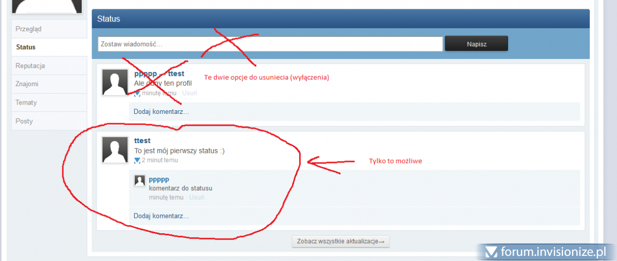

  23. Był juz taki topic, dotyczył 3.1 i działało ok w 3.3 nie działa ta metoda Gdzie i co trzeba edytować aby wybrane grupy nie mogły dodać komentarzy do profili userów? Powoduje to trochę nieporozumień, niektórzy mniej kumaci widząc w profilu "Zostaw wiadomość" traktują to jako możliwość pogawędki w userem i potem mam prywatne dyskusje w statusach w profilu Chciałbym w ogóle wyłączyć to co kiedyś było komentarzem do profilu, a teraz siedzi nie wiedzieć dlaczego w statusach usera, natomiast chciałbym zostawić niektórym użytkownikom możliwość dodawania komentarzy do statusu (niektórym, bo oprócz moderowanych) Pewnie nie jest to jasne o co chodzi więc poglądowy obrazek
