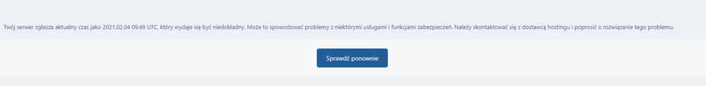

  2. Cześć.. Wczoraj (około 1 w nocy) bazy danych hostingu na którym stoi moje forum miały awarię i support przywrócił na stronie backup z godziny 01:00 03.02.2021. Poza utratą całego dnia pojawiło się kilka błędów. Przykładowo na chatboxie trzeba po wysłaniu wiadomości odświeżyć stronę, aby wpis był widoczny. Stąd moje pytanie.. Czy w którymś miejscu powinno się coś poprawić, aby forum funkcjonowało normalnie? Czy po przywróceniu takiego backupu trzeba zwrócić uwagę na coś szczególnego? Czy te rzeczy z odświeżaniem są nadal winą hostingu? W ACP mam błąd odnośnie aktualnego czasu, który może być nieaktualny. Próba naprawy nie przynosi skutku, zatem musi zająć się tym hosting? Czy mogę to poprawić sam w którymś miejscu w bazie danych?
