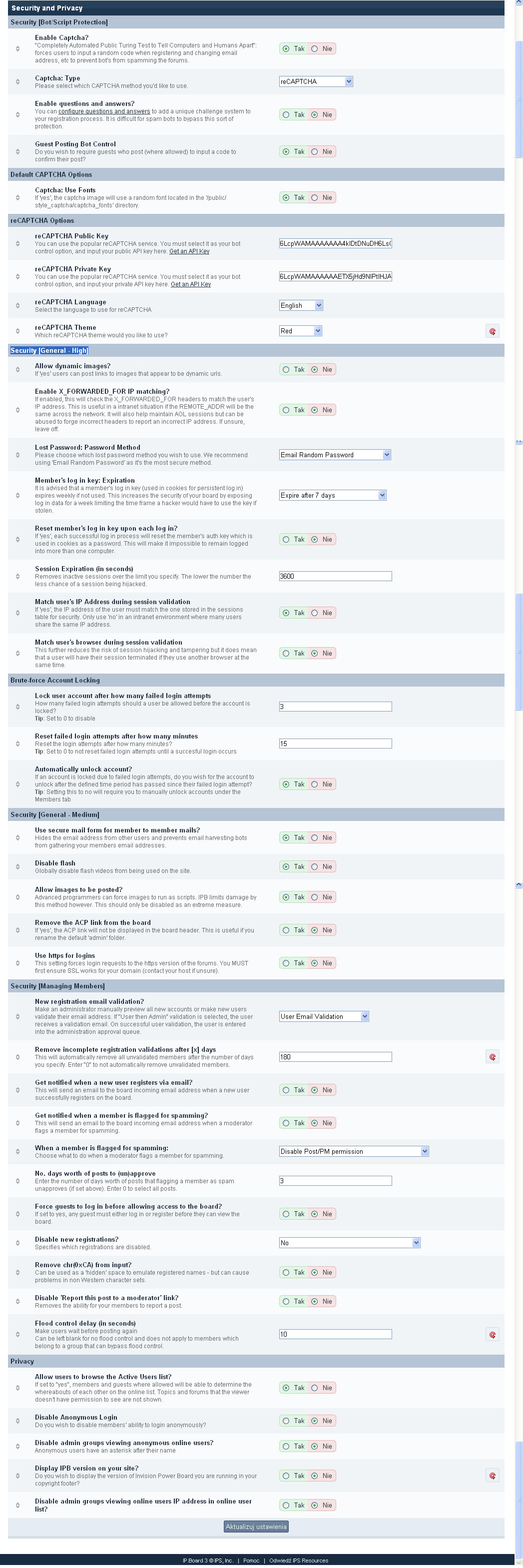

u mnie to sie nazywa (w IPB 3.1.2) "Security and Privacy"
o to chodzi ?
Kurcze, wszystko fajnie ustawione, nie ma się do czego przyczepić.
Wczoraj miałem podobny problem, ale szkopuł tkwił w tym, że klient nie ustawił prawidłowo domeny w ustawieniach cookies, u Ciebie mimo tego, że nawet nie ustawisz nic, to i tak Cię wylogowuje. A jakbyś właśnie sprawdził pliki cookies - czy po zalogowaniu są one zapisywane i z jaką datą ważności. Może to nam powie coś więcej.
