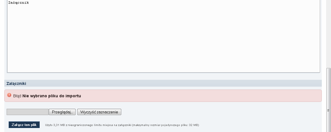

Gdy chcę dodać plik który waży 8 mb (zip,rar) to otrzymuje informację:
Błąd Nie wybrano pliku do importu
i jak tu się nie wk***ić ?

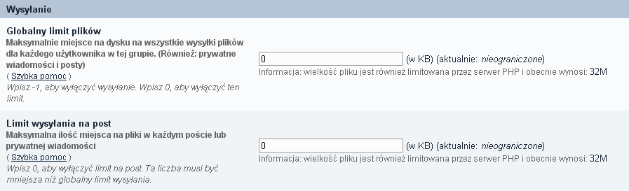

na serwerze jak widać jest OK nawet z adminem rozmawiałem i potwierdził że jest upload_max_filesize = 32M i w tym wypadku rozkłada ręce :P
Dodam że mniejsze pliki dodają się bez problemowo ! i chmody są OK

Zrobiliśmy test, mianowicie zmniejszyliśmy upload_max_filesize do 18MB i pliki się dodają bez problemów :P
Czyli można napisać że problem został rozwiązany.
