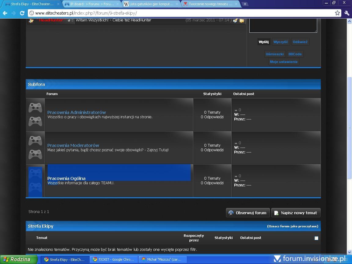

Witam. Wykryłem kolejny błąd skinu GamesBlack umieszczonego na forum...
Polega on na tym, że skin subforów jest podwojony - Jak? - zamieszczam grafikę pokazującą ten problem
post-11151-0-01863800-1299513379_thumb.j
Sądze, że błąd polega na tym, że ikona forum jest podwojona, przez co wydłuża cały skin - jak to naprawić?
Który element skinu wstawić na forum, gdyż nie wiem gdzie to może być zawarte - wyświetlanie ikony tego subforum?

Problem ten można naprawić w Widok Forum -> forumIndexTemplate zamieniając odpowiednie linijki na
<tr class='{parse striping="catTable"}'>
<td class='altrow'>
<a id='forum_img_{$forum_data['id']}' href="{parse url="app=forums&module=forums&section=markasread&marktype=forum&forumid={$forum_data['id']}&returntoforumid={$this->request['f']}" base="public"}" title="{$this->lang->words['bi_markread']}" class='forum_marker'>{parse replacement="{$forum_data['img_new_post']}"}</a><if test="$forum_data['icon'] !='0'">
<else />
</if>
</a>
<script type='text/javascript'>
