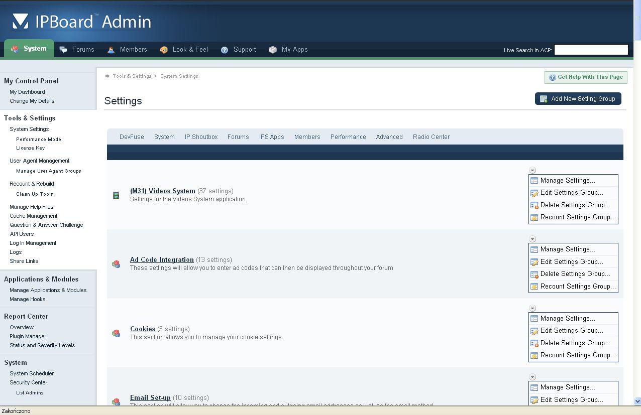

Pierwsza sprawa (mniej istotna) to brak zapamiętywania loginu i hasła do forum po wylogowaniu. Zaznaczone zapamiętaj, pomimo tego nie zapamiętuje. Z logowaniem do ACP nie ma tego problemu. Kiedy loguję się przez FB, w ramce obok są zapamiętane dane. Na innych forach też zapamiętuje. Czy to może mieć związek z tym, że w ustawieniach cookies nie mam nic wpisanego? W Security [General - High] ostatnie 4 tak mam:
no, 3600, yes, no.

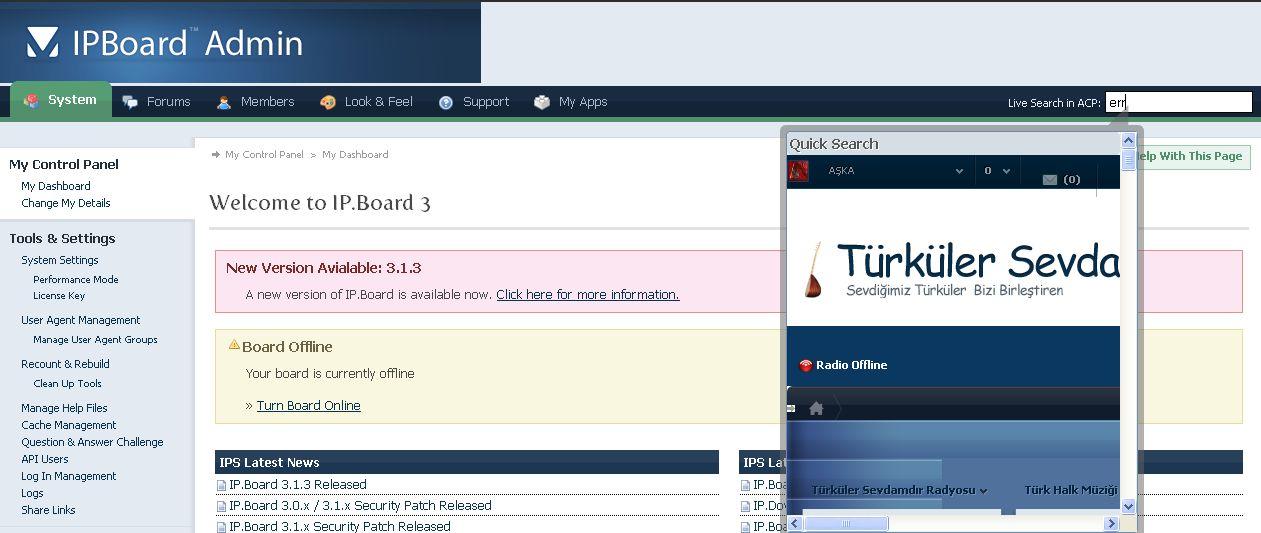

Druga sprawa to wylogowywanie z ACP a dokładniej przekierowanie do forum. Nie jest tak zawsze, ale zdarza się dosyć często. Dzieje się tak czasem klikając w zakładki, czasem przy odświeżeniu strony (na pasku FF).
Poza tym cały panel admina też się czasem dziwnie zachowuje np. logo się nie wgra, albo buttony nie działają, albo układ strony jest inny, albo skina brakuje, albo wpisując w wyszukiwarkę podpowiedzi nie działają lub zamiast podpowiedzi wyświetla się w tym okienku fragment widoku forum. Z wyjątkiem przekierowania wszystko wraca do normy po odświeżeniu strony (w pasku FF). Wszystkie te problemy zdarzają się od czasu do czasu.

Wpisz do ustawień cookies - nazwę cookie i domenę.
Ustawienia są OK..
Wczytywanie - pokaż screen z ustawień o nazwie Performance ^_^ CPU Saving & Optimization ;) ;) Reducing HTML output

Wygląda n problemy z javą, ale tejże ustawienia masz w porządku :P pokazywałaś już screen na forum. Dziwna sprawa, naprawdę!
