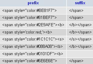

Problem na 99,9% jest w prefiksach i sufiksach grup, a raczej braku tych ostatnich. Czy tak?
Wykonaj takie zapytanie SQL i pokaż wynik:
SELECT prefix, suffix FROM groups
Mój osąd dotyczył bardziej spostrzeżenia, że po wyłączeniu go wszystko wróciło do normy, ale dlaczego tak zadziałał to tego ja już nie wiem. Próbuję tylko testować, który mod, bo wgrałam kilka a wcześniej było ok. Staram się cokolwiek robić, chociaż tyle ile potrafię, bo samo się nic nie zrobi :)
O to chodzi?
Pewnie dopisać brakujący suffiks? Chyba, że w ogóle nie tak miały być?
