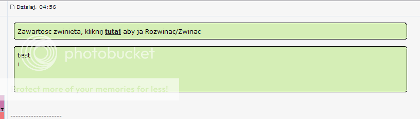

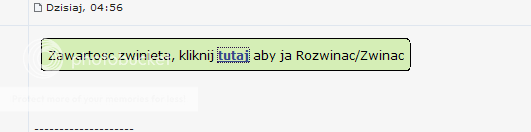

wiec napisalem sobie kawalek kody ktory zwija/rozwija zawartosc i uzylem go jako wlasnego bbcode
<table><tr><td><div class='help-boxy'>Zawartosc zwinieta, kliknij <a href="java script:ShowHide('pokaz','schowaj');"><b>tutaj</b></a> aby ja Rozwinac/Zwinac</div></td></tr><tr><td>
<div id='pokaz' class='help-boxy' style="position:relative;display:none;width:750px;white-space:pre;overflow:auto">{content}
</div></td></tr></table>
wszystko, ladnie dziala dopuki nieumieszcze dwoch takich bbcodow w temacie/poscie wtedy oba sa jakby zlaczona, tzn jak pierwy rozwine to sie drugi rozwija lub na odwrot
jak temu zaradzic?
btw. pomylilem dzialy... ipb 2.3.6
