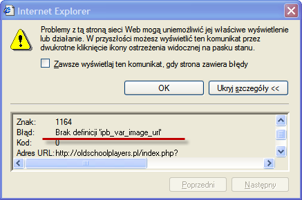

Błąd pod IE:
komunikat mówi wyraźnie:
Pytanie: czy to Twój skin? Ty go robiłeś? Bo tam więcej dziwnych bugów jest.

Błąd pod IE:

Board Footer nie mam, ale został on przeze mnie usunięty, ze względu na to, iż jest tylko jeden skin i jeden język i był nie potrzebny :D Co do komunikatu, to sorki, ale nic z niego nie rozumiem :) Skin ściągnięty z internetu. nie mój. Co do bugów, to będziemy je powoli eliminować. A no zawitałem, i dobrze :)

Wgrałem testowo nowy skin. Problem nadal występował... Co do błędu, to przy edycji jest nadal ten, który miałeś poprzednio... po prostu źle wkleiłem... i posłałem screena z strony głównej.
