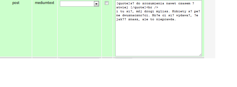

Standardowo po konwersji pojawiły się krzaki
Tyle że mam polskie znaki ,ale pojawiły się także te nie polskie
Baza ipb ma kodowanie UTF8, próbowałem już zmiany plików w ips_kernel(classDbMysql...),
charset w klucz forum , w polu Document Character Set mam "UTF-8"(próbowałem zmiany na iso-8859-2) a w polu Character Conversion Method mam mb functions
zmiana kodowania w conf_global.php tez mam utf

czekaj , pogubiłem się już w tym (skutki dwóch adminów na forum :P)
wynik SQL System Vars(jakie to w końcu kodowanie?)
bulk_insert_buffer_size 8388608
character_set_client latin2
character_set_connectionlatin2
character_set_database utf8
character_set_filesystembinary
character_set_results latin2
character_set_server latin2
character_set_system utf8
character_sets_dir /usr/share/mysql/charsets/
collation_connection latin2_general_ci
collation_database utf8_general_ci
collation_server latin2_general_ci

Po wykonaniu zapytania
SHOW VARIABLES LIKE 'character_set_database';
Wynik
Zapytanie
SHOW VARIABLES LIKE 'character_set_client';
wynik
Może coś pomoże
Edytowane przez Adam22
ipbaddons.com
Jakie krzaczki - weź precyzuj, pokazuj je na forum i w bazie. Jeśli nadal masz znaki zapytania w bazie danych to serio nic nie zawalczysz jakimikolwiek zapytaniami, tylko trzeba zrobić od nowa.
Pytanie , czy ma to znaczenie , jeżeli wgram spolszczenie przed czy po konwersji ?
jezeli tak to wgrać przed czy po ?
i pytanie , co do bazy PRZEMO
jest baza z phpbb przemo w latin2,jest bez krzaków ,co trzeba teraz zrobić aby skonwertować ją do ipb bez krzaków
 bo albo są polskie znaki i są również te nie polskie albo nie ma w ogole polskich znaków ... :ninja:
rozkładam ręce , nie wiem co robic ;(
