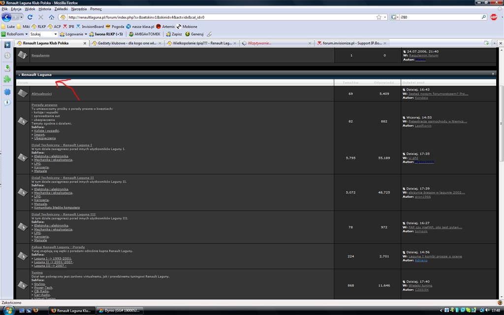

Być może nazywa się to w Twoim skinie inaczej -> najlepiej otworzyć źródło strony na podanym skinie i tam sprawdzić jaka to klasa. Pewnie autor zmienił jej domyślną nazwę.
Potem już tylko w ACP w edycji tego CSSa zmienić co potrzebujesz i zapisać.
Po takich zmianach dobrze jest odświeżyć cache forum oraz skinów.
Niestety chyba sobie z tym nie poradzę. Próbuję wszystkich klas które podejrzewam że powinny być i nic to nie daje niestety :)
Tam masz grafikę wstawioną:
table th, .borderwrap table th, .subtitle, .subtitlediv, .postlinksbar
background:#000033 url(blackcryst/tile_sub.gif) repeat scroll 0 0;
Zmień link lub go usuń by operować kolorem.
Noo to pomogło Dzięki DawPi jak zwykle jesteś nieoceniony :)
