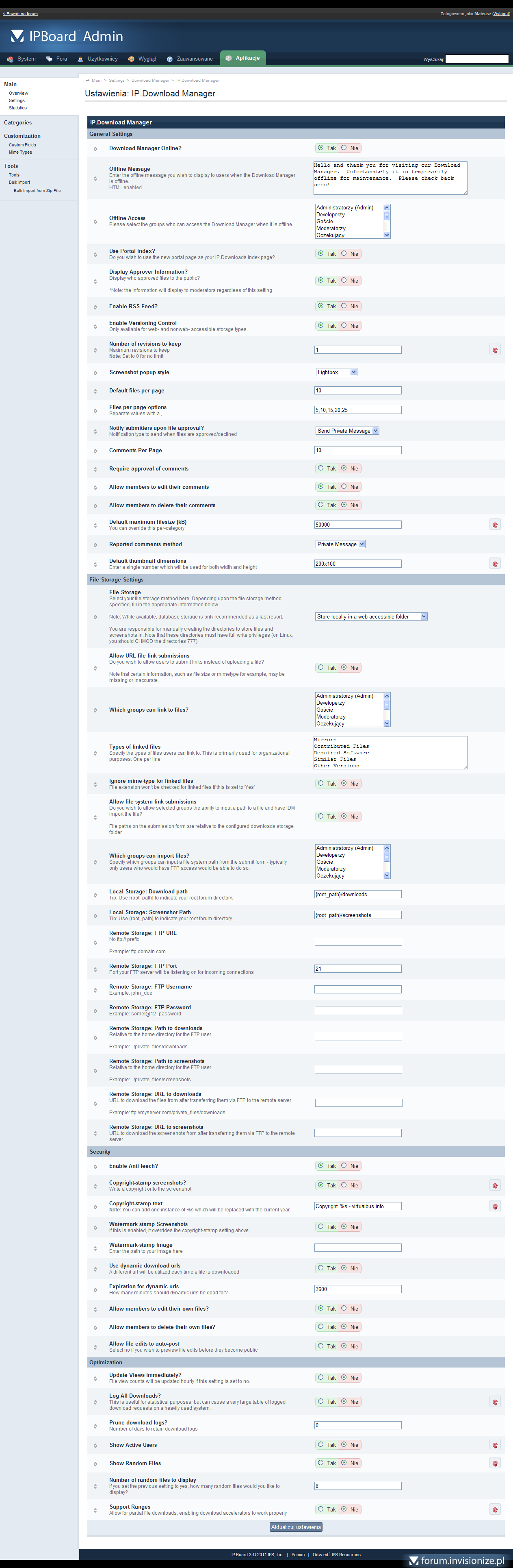

Ok, to teraz pokaż/opisz ustawienia plików - jak przechowywane etc.
  • Autor
W załączniku screen wszystkich ustawień.
