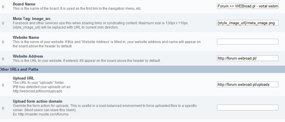

Dodam, że przejrzałem mnóstwo tematów na tym forum, wykonywałem zmianę adresu w pliku conf_global.php a ustawienia globalne wyglądają tak:
I nadal nic nie działa... Co zrobić jeszcze?
