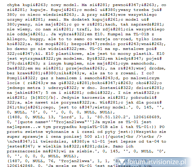

po ustawieniu w panelu kodowania UTF8 tłumaczenie działa bezproblemowo, ale posty nie mają polskich znaków, po ustawieniu kodowania na latin2 dzieje się odwrotnie, nie działa modyfikacja plików w ips_kernel, ani conf_global.php
Tak dzieje się tylko ze starymi postami, nowo napisane są OK.
Dodam, że stare posty w phpmyadmin pokazują się z polskimi znakami, nowe z kodami.
Błagam... pomóżcie.
IMO wychodzi na to, że poprzednio forum wrzucało mi do bazy wpisy z kodowaniem "pokazującym polskie znaki w phpmyadmin", a mowy skrypt wrzuca znaki w postaci kodów (nowe posty to dosłownie 2 moje testowe wpisy). Jak to można obejść?
Nie daje to efektu.
Dobra... Wychodzi na to, że jednak będę musiał zrobić konwersję, bo (o ile się nie mylę) przez te kombinacje alpejskie z konwertowaniem forum miałem bazę w utf-ie, ale wpisy były kodowane w latin2. Dlatego teraz pomimo odpowiednio ustawionej komunikacji pojawiają się krzaki zamiast polskich ogonków.
Jak przekonwertować hurtowo nasze stare wpisy?
