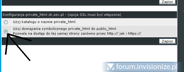

Spoko. Znów się czegoś nowego dowiedziałem, to będę wiedział jak zadziałać, bo mi powoli również zaczyna zależeć na https, dlatego się pod temat podłaczyłem. A przy okazji, co powinno byc proprytetem, to może coś w temacie:
Witam jak można zmienić protokół internetowy strony z http na https:)
Np ja mam w Direct Admin na hostingu taką opcję (w panelu Direct Admin) w opcji "Konfiguracja Domen":
post-13563-0-64111400-1340172840_thumb.p
I sprawdziłem, nawet działa wszystko pod https, o to zapewne chodziło autorowi. Dzięki temu, są dwa protokoły dostępne. Ale jak już wcześniej rozmawialiśmy w tym temacie, jeśli nie ma certyfikatu, przeglądarki traktują to jako próbę "oszustwa" i polecają Użytkownikom, aby się z takiego serwisu wynosić, bo się prawdopodobnie podszywa pod prawdziwy. Musi być więc co wiem teraz, własne IP na serwerze i do niego certyfikat. Najlepszy byłby VeriSign ;) Zastanawiałem się też jak to się dzieje, że np całe Forum jest na http a jak się idzie w Nexusie do panelu klienta, np na naszej bazie, czyli na IPS Service, to przełącza na https. I wiem już, że to zależy od bramki płatności. Jeśli ta wymaga https, na przykład PayPal Pro, wtedy przełącza. I wszystko jest cacy. Gdy się więc zachowa kolejność: Załatwi własne IP, do niego dokoptuje dobry certyfikat, zainstaluje i skonfiguruje Nexusa, to można normalnie płatności wprowadzać we własnym sklepie.
