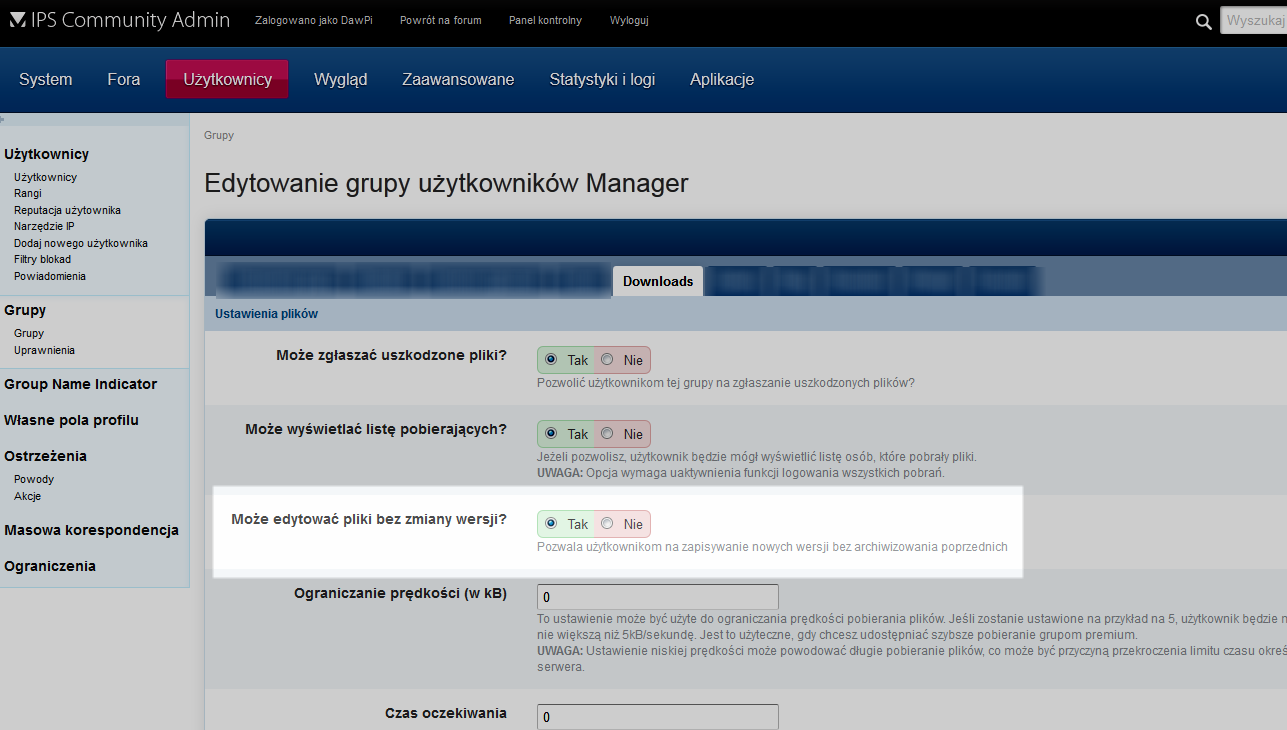

Podczas wgrywania nowej wersji dla danego pliku wyskakuje następujący komunikat:
Wgrywanie nowej wersji
Kiedy zapiszesz zmiany pliku, nowa wersja zostanie zapisana, a aktualna wersja stanie się archiwalną.
Użytkownicy będą mogli pobrać starsze wersje przeglądając plik, a administratorzy będą mogli przywrócić poprzednią wersję jeśli będzie taka potrzeba.
Wszystko działa poprawnie, mogę wgrać nowy plik, lecz nie widzę tabelki po prawej stronie z starszymi wersjami pliku.

Dziwna sprawa, bo owy plik powinien się tam pojawić. Sprawdź w bazie danych w tabeli o nazwie downloads_files_records czy poprzedni plik jest w ogóle zapisany.
Sprawdź ID pliku, a potem porównaj z kolumną record_file_id.
Wydaję mi się jednak, że to jest edycja, ponieważ adres url jest następujący:
index.php?app=downloads&module=post&section=submit&do=edit_main&id=44
Trochę dziwna sprawa, bo klikam na "Wyślij nową wersję".
SS:
http://iv.pl/images/85129958801841016086.png
http://iv.pl/images/93333800867409222882.png
http://iv.pl/images/25133336590379517682.png
hmm, w ustawieniach zmieniłem z Store files remotely through ftp transfer, na Store files in a folder on your server, i zaczęło działać, lecz teraz pliki wgrywają się na główny serwer ftp(tam gdzie stoi IPB).
Czyżby funkcja odnośna wgrywania plików na inny serwer FTP, oraz wgrywanie nowej wersji danego pliku, gryzły się ze sobą? Czy można temu jakoś zaradzić?
