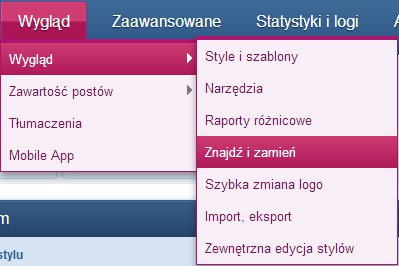

Usuń ze skina:
 	 <li class='clear clearfix'>
<span class='row_title'>{$this->lang->words['m_posts']}</span>
<span class='row_data'>{parse format_number="$member['posts']"}</span>
</li>
P.s. uzupełnij profil o adres i wersję forum, bo muszę ten temat przenieść.
