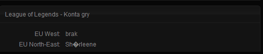

Witajcie, stworzyłem prostego hooka który ma za zadanie wyświetlać wartość z danej tabeli w profilu użytkownika niestety mam drobny problem z kodowaniem.
Pobieram sobie wartość z tabelki która nie jest częścią IPB a następnie przekazuje ją do templatki.
Tak to wygląda na profilu:
A tak w bazie danych:
(metoda porównywania znaków dla tej kolumny to utf8_general_ci)
Jakieś propozycje w jaki sposób mogę pobrać tą wartość żeby zwrócona została bez krzaczków?

Spróbuj z IPSText::convertCharsets().
Nie pomogło, ale właśnie znalazłem rozwiązanie.
Przed pobraniem wartości dodałem poniższe zapytanie
$this->DB->query('SET NAMES UTF8');
Można zamknąć.
