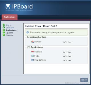

Obecnie będę zmuszony wgrać ponownie wszystkie pliki na FTP, gdyż proces ponownego upgrade jest niemożliwy, brak możliwości wyboru, które z aplikacji mają być zaktualizowane. Wyświetla informacje, iż mają wersje 3.0.1.

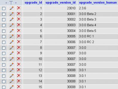

Czy jest możliwość, ponownego upgrade do wersji 3.0.1 tak zwany DEBUG, pomimo poprzedniego fiasku na kroku 7? Bazę danych otrzymam prawdopodobnie w późniejszych godzinach, która pochodzi jeszcze z wersji 2.3.6. (4 dniowa)
Chciałbym jeszcze spróbować odzyskać możliwość tego upgradu, wgrałem na FTP pliki IPB 3.0.0, jednakże i tam dostaję informację, że IPB jest już 3.0.1.
Usuń ostatnią pozycję z tabeli ibf_upgrade_history, czyli wykonaj takie zapytanie:
DELETE * FROM ibf_upgrade_history WHERE upgrade_version_id = 30008 AND upgrade_app = 'core'
Błąd  zapytanie SQL:  DELETE * FROM ibf_upgrade_history WHERE upgrade_version_id =30008 AND upgrade_app = 'core'  MySQL zwrócił komunikat: Dokumentacja #1064 - You have an error in your SQL syntax; check the manual that corresponds to your MySQL server version for the right syntax to use near '* FROM ibf_upgrade_history WHERE upgrade_version_id = 30008 AND upgrade_app = 'c' at line 1
Czy mogę usunąć to manualnie, od ID 2 do ID 15?
Ooo, to Ty nawet nie masz zaktualizowanej poprawnie bazy. To usuń wszystkie pozycje z 30008 w polu upgrade_version_id.
ok, usunięte teraz wgrywam pliki IPB 3.0.1 na FTP, poinformuję gdy przebieg aktualizacji zakończy się pomyślnie, a gdy wystąpi problem również :D

Wiesz, dla mnie to wszystko jest o tyle dziwne, że Ty na wersji 3.0.0 nie miałeś pełnej struktury tabeli ibf_upgrade_history. Możesz się teraz zalogować do ACP? Pasowałoby sprawdzić indeksy i tabele w bazie.
Nie miałem żadnego problemu przy UPGRADE IPB z wersji 2.3.6 do wersji 3.0.0, zalogowałem się do ACP, jednakże na FTP kilka razy wrzucałem IPB 3.0.0 i IPB 3.0.1, ACP nie wygląda jakby był zdrów :D , jakie porady?
Przerzucę ponownie pliki 3.0.0 i dam upgrade, następnie dodam 3.0.1 być może pomoże.
