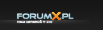

Mam problem, ładuję logo z poziomu ACP do nowej skóry, IPB 3.0.1. Tak jak to działało bez problemu w standardowej skórze tak w przypadku nowej wogóle nie reaguje skrypt. Odświeżam przeglądarkę, czyszczę historie i bez zmian.
Widocznie autor skina nie przewidział tego i nie zakodował tagów umożliwiających skryptowi automatyczną zmianę loga.
Pozostaje Ci zmienić to ręcznie.
Słabo mi już!
Dotarłem do katalogu nazwaskóry/public/style_images/ipbs/banner.jpg (gdzie banner.jpg to logo)
zmieniłem to ręcznie, nagrałem po prostu na ten plik zmienione logo.
Podaję bezpośredni link do tego loga żeby sprawdzić czy wszystko ok i nie jest ok! ciągle widzi stare logo, jakim prawem, przeciez tamto logo juz nie istnieje, link starego loga podaje taki jak u góry wpisałem, ale mnie to wkur...
Musisz przebudować (oczyścić cache ) w ACP, następnie wyczyścić dane przeglądarki, zamknąć ją i uruchomić ponownie.
Mi pomogło.
Wkurza Cię własna niewiedza? To zacznij się uczyć tego wszystkiego. A jak nie potrafisz to poszukaj, np. na forum.
W cache Ci się zapisało przeglądarki. Odśwież cache naciskając CTRL+R w widoku forum. Oczywiście jeśli wiesz o czym piszesz bo podejrzewam, że nie i nawet nie sprawdziłeś nazwy loga na forum, może mieć inną nazwę niż ten Twój .jpg.

Podaj link do forum i nazwę nowego pliku z logiem. :)
Coś jest nie tak,
Wiadomość IP.Board
Import Failed: The directory public/style_images/ipbs already exists
tego katalogu tam nie ma, skasowałem go. Dalej to samo podaje. Ja myślę że to wina kombinacji które miały miejsce na moim serwerze. Forum występowało pod inną domeną, zmieniłem je na nową. \
Adres: forumx.pl, na prwia wyślę Ci dostęp do ACP.

Setki razy zmieniałem logo w innych wersjach, na IPB 3.0.1 mam licencjonowane dwa pozostałe fora, nie miałem na nich żadnego problemu z tymi zmianami :)
Ok, dzieki, skasuje wszystko i postawie od nowa na istniejącej bazie, co o tym sądzicie ?
Już wiem, to z pewnością pozostałość po kombinacji z domenami na serwerze, widzę problem. Dodam domenę od nowa, itd. na pewno pomoże ;)

Kliknij prawym na te logo - wybierz pokaż obrazek, odśwież parę razy i zobaczysz czy się zmieniło logo, czy nie... no i adres do loga odrazu Ci się też w pasku pokaże, więc jak coś to zmienisz...
Troszkę pomysłowości :)
Takie pomysłowe "tricki" to ja znam, jedna z pierwszych czynności to było właśnie to. Nawet napisałem wyżej że mam źródło bezpośrednio do pliku i na tym linku odświeżałem.
Teraz mieszasz domenę. :o
My mówimy o domyślnym skinie czy jakimś nowym, że nie możesz tego loga zmienić?
Mieszam domenę ponieważ pare godzin temu była podejmowana taka kombinacja, aż strach powtarzać jak namieszałem.
Logo na domyślnym skinie ale nie twórców IPB.
Teraz forum nie widzę. Jak uporządkujesz pliki i sprawy to daj cynk. Sprawdzimy. :)
Miałem rację. Skasowałem wszystko, domeny, konta, itd. Później wszystko dodałem, zainstalowałem IPB. Import starej bazy danych, loga nie dało się zmienić z poziomu ACP ale bez problemu zmieniłem ręcznie przez FTP.
