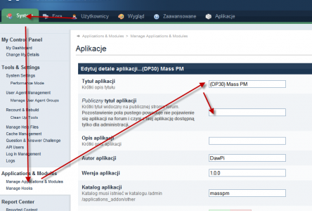

niestety ale nie prasuje bbcode jeżeli wysyłam z bbcode np inny kolor inny rozmiar i tak wszystko dochodzi w normalnej wielkości i standardowym kolorze.
Macie to samo c\y tylko ja mam taki objaw ??
jak widać na screenie jest włączony ale jeżeli klikam na np html ten czerwony x to nic sie nie dzieje tak samo z bbcode brak reakcji.
Odinstalowałem modyfikacje i zainstalowałem ponownie i tak samo jest :P
A wiec tak edytując dostana wiadomość otrzymuje następujący ciąg znaków (bardzo dziwnie sprasowany bbcode)z włączona opcja zezwól na odpowiedz
[color="#00FF00"][font="Lucida Sans Unicode"][size="6"]testttttttttttttttt[/size][/font][/color]
dochodzi funkcja " w bbcode jakieś pomysły ??
