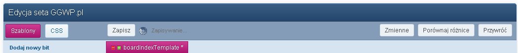

Witam natchnąłem się dziś na bardzo dziwny problem mianowicie.
Jeśli edytuje bit - BoardIndexTemplate, GlobalTemplate itp. i chce go zapisać to nic się nie dzieję i mogę sobie czekać wiecznie. Ciągle widnieje "Zapisywanie".
Istnieje jakieś rozwiązanie tego problemu bo przyznam, że jest dość dziwny i nie mam pojęcia co mogło go spowodować.
( Inni administratorzy również mają ten problem ).

A nie wywala Ci błędu związanego z JSON ?
Proponuje też zmienić na wersje PHP 5.5, w moim odczuciu najlepiej IPB na nim działa.
Zazwyczaj długie zapisywanie się bitu jest związane z długim oczekiwaniem na odpowiedź z serwera.
Spróbuj tez zapisać w trybie bezpiecznym.
W każdym stylu się tak dzieje? Zmienialiście/instalowaliście coś w dniu kiedy zaczęło się tak dziać? Próbowałeś w trybie bezpiecznym?

Upewnij się, czy to przypadkiem nie będą jednak limity na serwerze, np suhosin. Czasami, na niektórych hostingach domyślne wartości są obniżone. Wtedy występują różne problemy: z zapisywaniem skinów po edycji, z zaznaczaniem i zapamiętywaniem "ptaszków" w maskach uprawnień (zmieniasz a się nie zapisują i po wejściu dalej masz to samo, dzieje się tak gdy wartości i grup jest już tak dużo że limit zostaje wyczerpany) i tym podobne. To są właśnie limity suhosin. Podczas instalacji skryptu, nie było żadnych "warningów" mówiących o zbyt niskich wartościach suhosin?
Sprawdź to w następujący sposób. Tymczasowo (oczywiście) usuń wszystkie "ptaszki" w opcjach masek uprawnień jednej z grup. Wcześniej sobie oczywiście zapamiętaj jak było ;) Tym sposobem, zwolnisz limit. Jeżeli skin się zapisze bezproblemowo, możesz być pewny że masz limity i musisz z tym iść do usługodawcy.
Miałem podobny problem, oczywiście NIE na obecnym dHostingu, ale gdy dla Klienta robiłem stronę na az.pl też w IP Board.
