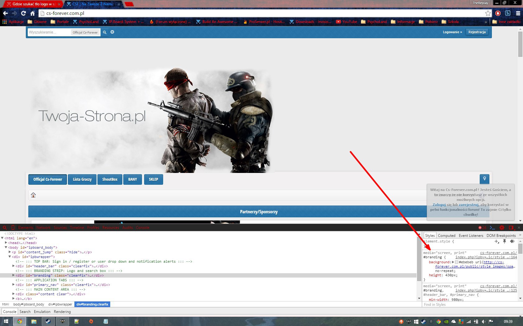

Witam.
Wgrałem na swoje forum szablon spark v1 light.
Header wygląda tak:
Oczywiście mam PSD, mogę zmienić to Twoja-Strona na własne logo ale chodzi mi o coś innego.
Chciałbym aby to zdjęcie z 2 facetami (czyli ten background) był rozszerzony na całą szerokość strony, czyli chciałbym dodać atrybut width=100%, jednak tu jest problem. Nie wiem gdzie go szukać.
Na hostingu jest on pod takim linkiem:
/public/style_images/spark_light_v1/branding_bg.png
W wygląda on tak:
Wie ktoś może gdzie znajdę dostęp do tego obrazka? (chodzi mi o wpis gdzieś w szablonie aby móc dodać te atrybuty).
Pozdrawiam.

Znałem ten sposób wcześniej.
Po ciężkim szukaniu nie znalazłem tego co chciałem.
Usunelem te tło i wgrałem to wtopione logo w tło i wkleilem to jako logo. Tylko teraz mam problem, że od góry jest kilkadziesiąt pikseli wolnych i nie wygląda to są fajnie. Wie ktoś może gdzie szukać te marginesy itp od loga?
Nie wiem dokładnie o co Ci chodzi, ale wejdź w edycję tego skinu, zmień zakładkę z 'Szablony' na 'CSS' znajdź na liście ipb_styles.css, następnie wyszukaj (ctrl+f) frazę 'logo' - takowa jest tylko jedna, więc znajdziesz bez problemu, dodaj parametry, które uważasz za stosowne. W tym samym miejscu możesz zarządzać rozmieszczeniem branding.bg - wystarczy, że wyszukasz (ctrl+f) frazę 'branding', 3 wynik wyszukania, to miejsce, gdzie możesz zmieniać wszystko według własnych upodobań.
Jeśli nie o to Ci chodziło, to napisz proszę jaśniej, bo nie jestem w stanie zrozumieć, jakiego efektu oczekujesz i co dokładnie chcesz zmienić.
Pozdrawiam
Na twojej stronie widzę powiększone logo.
Tło usuwałeś a te tło znalazło się na miejscu logo co nie powinno być.
Te miejsce na górze to jest wina za dużego logo. Zmień na inne, mniejsze.
  • Autor
  • Rozwiązanie
Problemem nie było za duże logo, tylko margines od góry który był ustawiony w logo na 88px, teraz ustawiłem margin-top: 1px i jest ok :) dziękuję za pomoc, można zamknąć.
