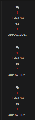

Cześć chciałbym aby ktoś pomógł mi z usunięciem przerywanej linii i była tak jak z lewej strony...
oraz żeby w statystykach działu nie było tak jedno nad drugim tylko wszystko razem ikonka przy statach ;)
Mam nadzieję że się rozumiemy!

Znajdź sobie w styles.css kod:
border-right: 1px dashed #434343
i go usuń. A z tymi statystykami to nie wiem o co Ci chodzi.
Jurij, chodzi mu o to że tematy i posty były obok siebie poziomo nie pionowo.
o tę linie również ;)
Nadal czekam na te poziome tematy i posty.
Pozdr
Może jeszcze kółko modlitewne założycie?  :blush2:  Zamiast czekać, sugerowałbym wziąć Firebuga w dłoń, poszperać po stylu, znaleźć wypunktowanie - bo widać jak na dłoni, że liczniki postów i tematów są wyświetlane w znacznikach:
<li>
</li>
usunąć je i po sprawie :)
