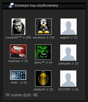

Screen nic nie pomoże bo na nim nie wyświetla się żadna data i godzina. Widzę jednak po postach (Twój mod też W sumie dziś: XXX) zlicza mi posty wg. czasu serwera a nie ustawień w ACP. Załączony screen pokazuje, że napisano dzisiaj 66 postów, niestety to nie jest prawda, zapewniam.

Jak widać - zliczam posty z pętli wyświetlającej tych użytkowników. To musi działać i odnosi się do tych użytkowników tam wyświetlanych.
Nie bardzo rozumie dlaczego piszesz, że mam problem z tutorialem? Link który podałeś nie traktuje o moim problemie. Robiłem to wg. Twojego opisu, ale innego -
Screen załączyłem, postaram się w takim razie jeszcze raz opisać z czym mam problem.
Screen pokazuje, że użytkownik napisał dzisiaj 26 postów (pod jego zdjęciem). Nie jest to prawdą bo on dzisiaj nic jeszcze nie pisał. Pomińmy na razie Twoją modyfikację (tą do której podałem link powyżej).

Chyba wiem o co Ci chodzi.
W Top użytkownicy, wyświetla się np 20 userów i ich liczba postów, jednak ich liczba postów nie resetuje się każdego dnia.
Czyli np po 24:00 powinno nie być żadnych top użytkowników, bo jest nowy dzień i powinno naliczać na nowo.
Jednak liczba postów użytkowników w Top użytkownicy, spada jakby "powoli" po kilka postów wraz z biegiem czasu.
Jeśli to co piszę w ogóle jakoś pasuje do tego o czym Ty mówisz, to moim zdaniem jest to tak skonstruowane że to liczy 24 godziny do tyłu.
Czyli, ile ktoś napisał postów w ciągu ostatnich 24 godzin ( a nie w obecnym dniu )
Np. od 15:00 dnia 1 do 15:00 dnia 2 napisałem 60 postów i przestałem w ogóle pisać posty. O godzinie 16:00 dnia 2, top użytkownicy wyświetli ilość postów napisaną przeze mnie od 16:00 dnia 1, do 16:00 dnia 2 ( czyli 24h wstecz i odetnie te posty napisane pomiędzy 15:00 a 16:00 dnia 1 )

Uhm, racja, moja pomyłka ( dziś druga :) ).
Niedoskonałość tego sposobu wynika tylko i wyłącznie z oryginalnego kodu z tego hooka:
			while( $r = $this->DB->fetch() )
			$todays_posts += $r['tpost'];
A jako, że nie o to pytasz, to i to wynika z błędu (?) kodu z tego rozszerzenia.
Kod:
 		$time_low	  = $time_high - (60*60*24);
60 sekund razy 60 minut razy 24 daje nam dobę i z takiego czasu posty są zliczane.
