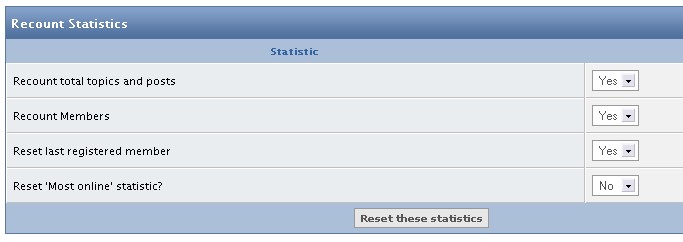

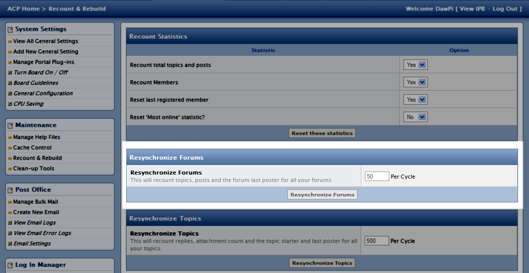

przebudowywałeś informacje o forach i tematach narzędziami z:
ACP > TOOLS & SETTINGS > Rebuild and Recount
Plus zwróć uwagę na ustawienia formatu dat, ale najpierw to, co wyżej napisałem.
Witaj,
Daty sprawdzałem i są ustawione prawidłowo.

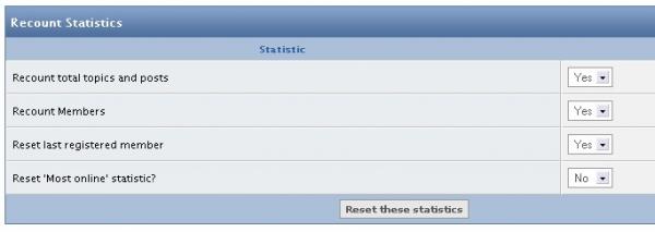

A w ACP zrobiłem te opcje nie wiem czy dobrze ale :)
Zrobiłem wszystko prócz tych opcji "Remove"
Nie ruszałem bo nie wiem czy nie wykarczuje połowy forum.
Zrobiłem wszystkie opcje z tego menu i nadal to samo.
Ps. musze uciekać z pracy będę ok 19:30 to bede robił dalej.
No to teraz pasowałoby sprawdzić zawartość cache czy się nowe wartości do bazy zapisały.
W menu TOOLS & SETTINGS masz menu Cache Management. Rozejrzyj się tam, a jak Ci się nie uda to daj znać. Będziemy kombinować.

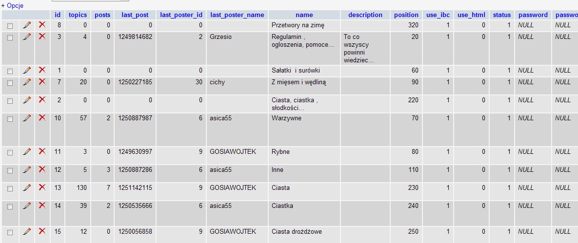

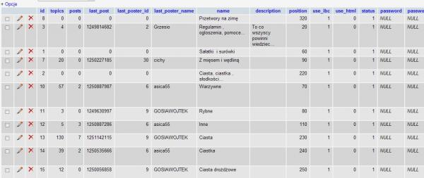

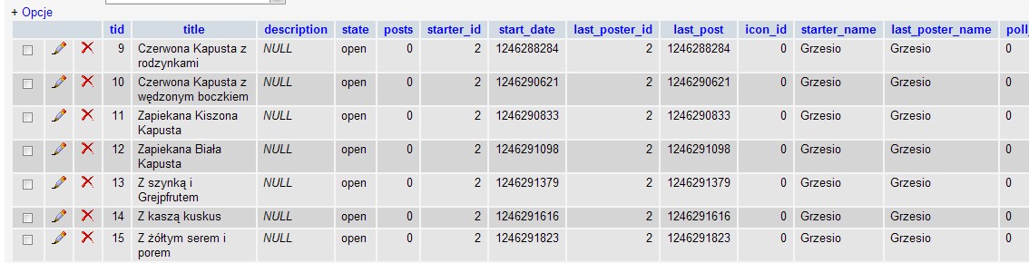

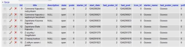

No to wychodzi na to, że konwersja nie przekonwertowała dat z phpBB do IP.Board.
Otwórz PhpMyAdmin i sprawdź w tabeli ibf_topics czy tematy mają daty etc.
Jeszcze możesz sprawdzić w tabeli ibf_forums czy te dane z wyżej, co masz je ustawione na 0, a ja je pogrubiałem faktycznie w bazie są na 0. Bo jeśli nie i w bazie są OK, to zwróci to nasze myślenie na tor związany z cache i jej aktualizacją.
No to dane w bazie są, tylko narzędzie ich nie wykorzystuje.

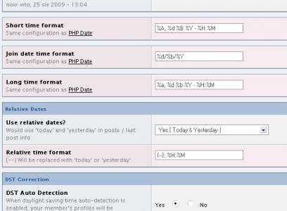

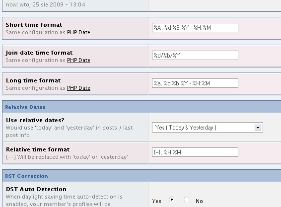

Hym, możesz pokazać jak wyglądają u Ciebie ustawienia formatu dat w ACP? ;)
