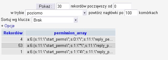

$this->ipsclass->DB->simple_construct( array( 'select' => '`id`, `parent_id`, `permission_array`', 'from' => 'forums' ) );
Masz jakieś uprawnienia w tabeli ibf_forums w polu permission_array?
Tak mam:
Jakbyś nie miał to by się pojawiły błędy SQL.
Może źle się wyraziłem - czy w tym polu są jakieś dane, kliknąłeś na zakładkę struktura, a teraz kliknij na zakładkę 'dane' i sprawdź.
Nie wiem czy o to chodziło:
Kurcze, no to te dane masz. Po przyznaniu jakiegoś 'piwka' i pojawieniu się 1* można już wyświetlić historię?

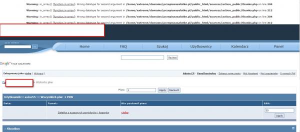

No fizycznie historia się wyświetla tylko niema daty wygląda to tak:
Przyznam że jest to dziwne ;)
A więc moja wina moja wina moja ciężka wina ;)
pojawiły się wszystkie możliwe daty jakie miały być nawet to co pisalismy w poprzednim problemie nie wiem jakim cudem ale zabrakło mi w ipclasess w lini 4372
jednego
return strftime($this->time_options[$method], ($date + $this->offset) );
I teraz działa ale jednak wyświetla historie całkowicie, ale błąd nadal jest
Warning: in_array() [function.in-array]: Wrong datatype for second argument in /home/extreme/domains/przepisnasalatke.pl/public_html/sources/action_public/thanks.php on line 204
Warning: in_array() [function.in-array]: Wrong datatype for second argument in /home/extreme/domains/przepisnasalatke.pl/public_html/sources/action_public/thanks.php on line 212
Po pojawieniu się dat obecnie nie cofałem modyfikacji dat.

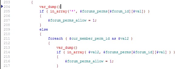

Linie z pliku
Linia 204 - if ( in_array('*', $forums_perms[$forum_id][$val]) )
Linia 212 - if ( in_array( $val2, $forums_perms[$forum_id][$val] ) )
O to chodziło tak ?
Linie z pliku
O to chodziło tak ?
Witaj,
Tak, i wg. tych funkcji napisz wcześniej ( PRZED IF() ) var_dump( $forums_perms, $forum_id, $forums_perms[$forum_id][$val] ); i wyślij dane na forum tutaj w znaczniku CODE.
PS. Zmiana funkcji na var_dump()

Nie wiem tak miało być jak tak to nie działa
204 - if () print_r('*', $forums_perms[$forum_id][$val]) )
212 - if ()print_r( $val2, $forums_perms[$forum_id][$val] ) )
I zrobiłem tak
204- IF() ) print_r( $forums_perms, $forum_id, $forums_perms[$forum_id][$val] );
212 - IF() ) print_r( $forums_perms, $forum_id, $forums_perms[$forum_id][$val] );
Edit:
Dałem w lini 204
(var_dump( $forums_perms, $forum_id, $forums_perms[$forum_id][$val]) if ( in_array('*', $forums_perms[$forum_id][$val]) )
i lipa nie wiem już jak to wpisywać zatraciłem sie możesz mi na pisac jak ma być a ja skopiuje w linie 204 i 212
pozdrawiam cichy
Edytowane przez cichy
Po zrobieniu nad IF
var_dump()lub print_r()
dostaje komunikat
Parse error: syntax error, unexpected T_IF in /home/extreme/domains/przepisnasalatke.pl/public_html/sources/action_public/thanks.php on line 205
Tak mam w pliku
no i robi sie
Warning: print_r() expects at least 1 parameter, 0 given in /home/extreme/domains/przepisnasalatke.pl/public_html/sources/action_public/thanks.php on line 204
Heh, nie ró na ślepo, co piszę tylko traktuj to jako podpowiedzi. ;)
print_r('*', $forums_perms[$forum_id][$val]) );
lub:
print_r( $val2, $forums_perms[$forum_id][$val] ) );
