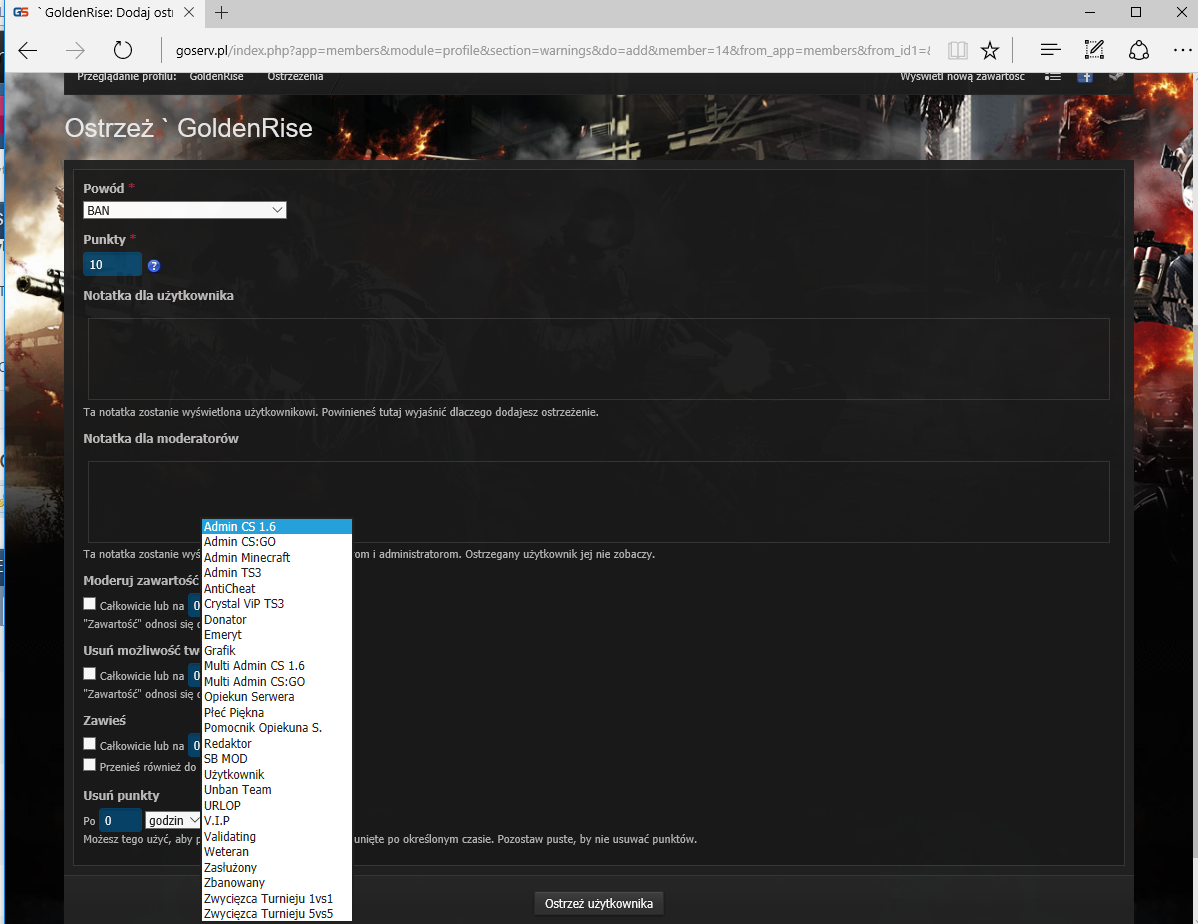

Wkradł mi się mały błąd na forum na ipb 3.4.9 a mianowicie grupy które mogą nadawać ostrzeżenia a nie mają dostępu do panelu administracyjnego mogą zmienić rangę na forum innej osobie. Oczywiście nie wszystkie rangi ale tylko ana te które nie mają dostępu do ACP.
Jak to mógłbym zmienić?

znaczy to posiada tylk ojedna ranga któa nie powinna tego mieć. Problem polega na tym że to jest podczas dawania warna. GHdy wybierze się ban i rozwinie się manu kary to tam jest napisane zawieś -> przenieś do-> i wybieramy rangę. Tam powinno być tak że pokazuje się tylko zbanowany.
To popatrz w akcjach moderatorskich czy przy x punktów masz zaznaczone konkretnie przenieś do: zbanowany
albo po prostu zrób nową grupę i zobacz
