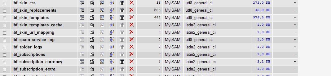

no ale pytanie baze z ipb 2.3.6 mam na latin 2 i tak ja importuje tylko pytanie skad po upgrade wzielo sie utf-8.
Jakaś rada co z tym zrobic bo mi juz sil brakuje.
Podczas importu bazy dalem na latin2 jak ma baze to zrobi cimport na utf-8 i zmieni mi dane ?
Edytowane przez cichy
Zrobiło utf8 bo tak masz ustawione kodowane bazy, a kodowane tabel to swoją drogą. Wiesz, najlepiej przestawić kodowanie bazy we właściwościach na ustalone przez Ciebie kodowanie i wtedy wykonać ponownie ten upgrade.

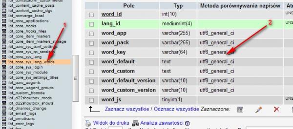

czyli w php myadmin mam reczinie te tabele w utf-8 zmienic na latin2? i bedzie grało tak ?
i kazdy wpis w tabeli czyli ok 80 zmienic na latin2 i kazdy otworzyc i pola zmienic na latin2
i to wszystko pojedyńczo ?
idzie to jakoś jednorazowo zaznaczyć i zmienic bo tak to można sobie zyły podciąć ze dwa dni zmiany.

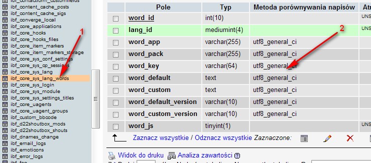

tak jak na screenie
1 - kazdy pojedynczo zmienic na latin2
2 - I każdy z nich tak samo.
Czy jest opcja zmiany zaznacz i zmień całość ?
