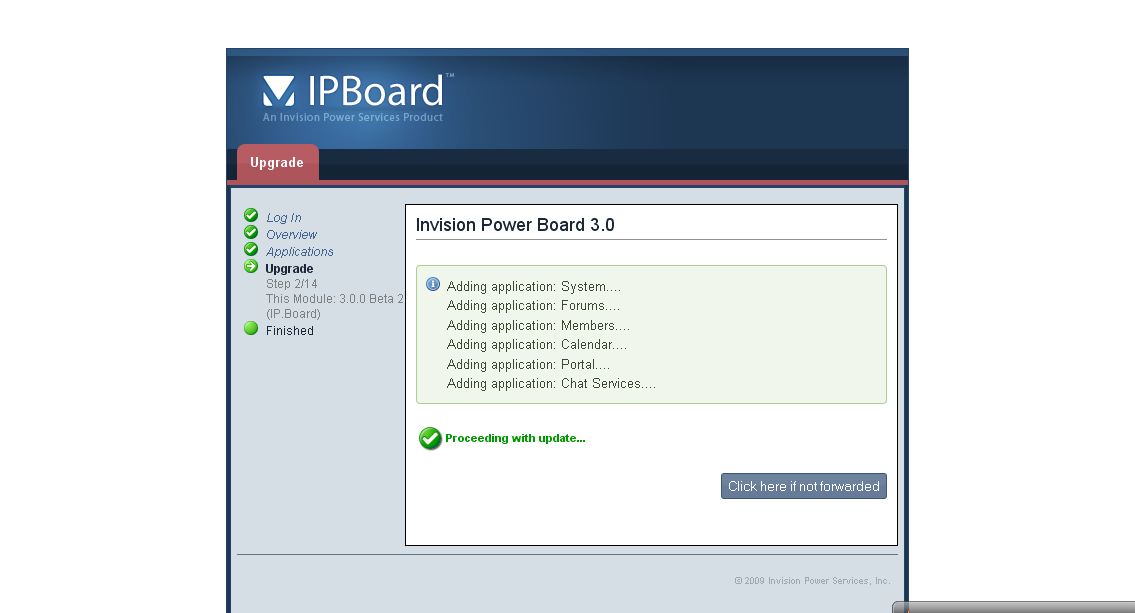

na screenie widac ktory krok.

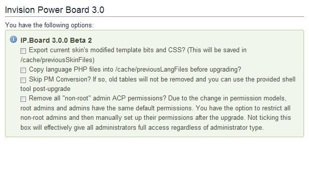

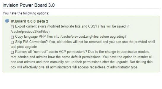

A że jeszcze zapytam tzreba coś zaznaczać podczas instalacji w tym oknie jak na screenie
i z bazą próbuje na innym serwerze dać bazę i jak się uda to myślę że eksportuje i importuje na lokalny może się uda :P
