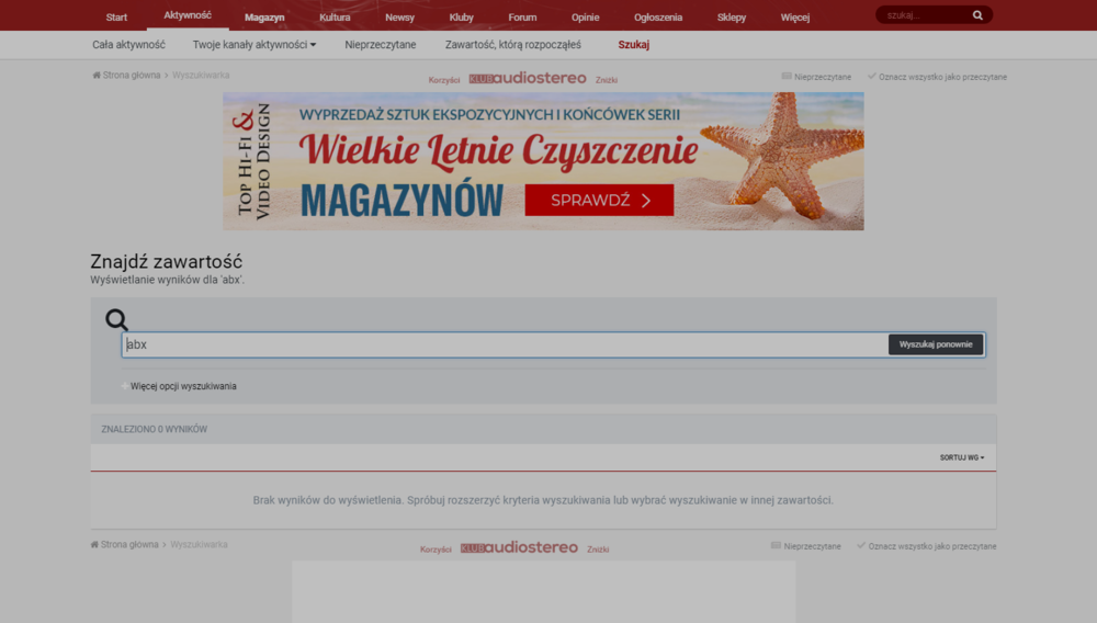

czy da się w jakiś sposób zmienić ilość dopasowujących się do wyników wyszukiwania liter? Chciałbym ograniczyć ich ilość do trzech, obecnie mamy cztery. W panelu ACP niestety nie znalazłem takiej opcji.
To nie zależy czasem od ustawień SQL na serwerze? Ja nic nie zmieniałem, a mogę szukać 3 znakowe frazy u nas. :)

W jakimś konkretnym pliku można to znaleźć?
Pamiętam, że kiedyś była do tego opcja w ACP i ustawione mieliśmy na 4. Teraz jednak chcielibyśmy zmienić na 3, bo przepada dużo wartościowych fraz jak np. NAD.
  • 1 miesiąc temu...
A gdzie możesz szukać te frazy 3 literowe? Spróbuj wyszukać np. po frazie NAD - ja próbuje i zwraca zero wyników.
