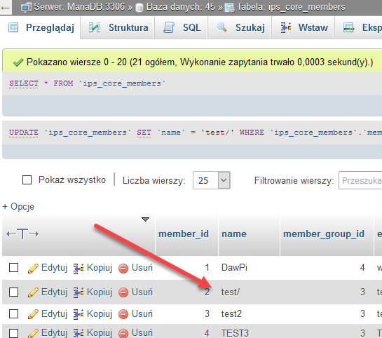

		print_r( \IPS\Db::i()->select( '*', 'core_members', [ 'member_group_id = ? AND `name` = ?', 3, 'test/' ] )->first() ); die();

9 minut temu, DawPi napisał:
Daj z dwoma \\. Wtedy \ jest traktowane jako \. Z jednym się wysypuje oczywiście.
Nie rozumiesz, nazwę sztywno dałem do testu. Nazwy pobieram z innego źródła, wiec nie mam wpływu na to.
Ty nie rozumiesz chyba. ;)
Takie coś:
print_r( \IPS\Db::i()->select( '*', 'core_members', [ 'member_group_id = ? AND `name` = ?', 3, 'test\' ] )->first() ); die();
NIE jest poprawną składnią nawet.
Dlatego dajesz \\:
print_r( \IPS\Db::i()->select( '*', 'core_members', [ 'member_group_id = ? AND `name` = ?', 3, 'test\\' ] )->first() ); die();
A ogólniej to choćby zmiana \ na \\ w PHP.
Czy jeszcze nie wstałem i nadal nie kumam? ;)
